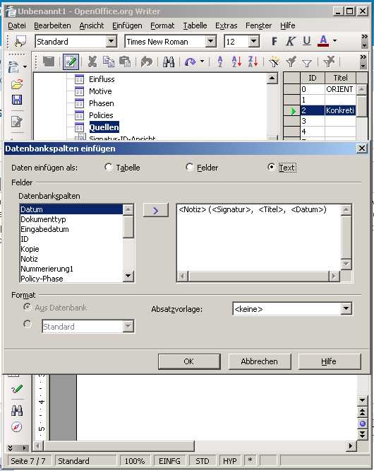

Nachtrag: inzwischen bin ich durch Zufall auf die unglaublich einfache Variante des Drag-and-drop aus dem Datenquellen-Browser gekommen. Dort kann man (wenn man die DB unter Extras-Optionen-ooo.Base-Datenbanken angemeldet hat) die entsprechende Tabelle oder Abfrage öffnen und entweder die gesamte Tabelle (aus dem Verzeichnisbaum) oder einen einzelnen Datensatz ins Writer-Dokument draggen und droppen. Dann erscheint ein Dialog, in dem man tatsächlich auswählen kann, dass man die Daten als Text einfügen möchte, und daraufhin die Möglichkeit die Auswahl, Anordnung und Abgrenzung der Spalten zu bestimmen.
Ziemlich perfekt - Danke OOO!!!
Nun habe ich nur noch kleine Nachfragen:
1. Gibt es in diesem Dialogfenster die Möglichkeit, Bedingungen zu formulieren? Konkret: ein Komma nur anzuzeigen, wenn <Datum> nicht leer ist?
2. Würde ich es immer noch am Schönsten finden, wenn dieser Prozess auch von BASE aus gestartet werden könnte, insbes. für einen einzelnen Datensatz, der mir im Formular angezeigt wird.
3. Frage ich mich, ob dieser Einfügeprozess automatisiert werden könnte, der Drag-Drop-Prozess also automatisch die Auswahl "Daten als Text einfügen", "Absatzvorlage=Zitat" und Einfügeformat = "<Notiz> (<Signatur>, <Titel>, <Datum>)". Allerdings scheint es, als ob diese Voreinstellungen zumindest erhalten bleibt, solange man sich in einer Tabelle der DB bewegt.
