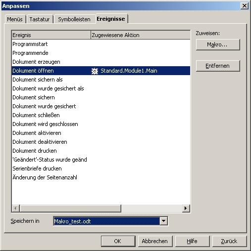

Hallo Sarotti,
das entspricht dem Menüpunkt "Zuweisen" , den ich oben schon erwähnt hatte.
Ich kann zwar ein Makro wählen, dass mit dem Dokument gespeichert ist, die Zuweisung selbst wird aber in "OpenOffice.org" gespeichert.
Hat den Effekt, das es nur mit dem Rechner und dem Dokument funktioniert.
Mich stört dabei der Punkt unterhalb des Zuweisungsfensters "Speichern in". Ich bekomme zur Auswahl nur "OpenOffice.org" obwohl in der Hilfe die Möglichkeit beschrieben ist, die Ereignisverknüpfung mit dem Dokument zu speichern.
Gibts da vielleicht Unterschiede bei den Office-Versionen? (Ich habe 2.2.1)
Gruss Ralf

Hallo Ralf,
hmmm, habe das bereits mehrfach so gemacht. Auch mit OO 2.2.1 funktioniert das. Habe das gerade noch einmal probiert. Frage: Hast Du dieses "Ereigniss" auch mit der Datei gespeichert oder unter OpenOffice.org (Optionsfeld "Speichern in:" unten bei den Ereignissen - s. Anlage). Wichtig ist, dass Du die Datei mit dem Makro geöffnet haben mußt, ansonsten ist diese Möglichkeit nicht gegeben...
Ansonsten habe ich auch keine Idee...
Gruss
sarotti
Gruss
sarotti

Danke Sarotti,
ich bewundere langsam deine Ausdauer mir zu helfen.
Du hast aber genau den Punkt erkannt, den ich meine. Nur bei mir gibt es die Auswahl unter "Speichern in" nicht.
Ich werde aber noch alle möglichen Varianten ausprobieren. Da schrecke auch auch vor kompletter Neuinstallation nicht zurück.
Ist sicherlich nur ein einfacher Fehler meinerseits. Ich melde mich wenn ich was gefunden habe. Interessiert dann sicher auch andere.
