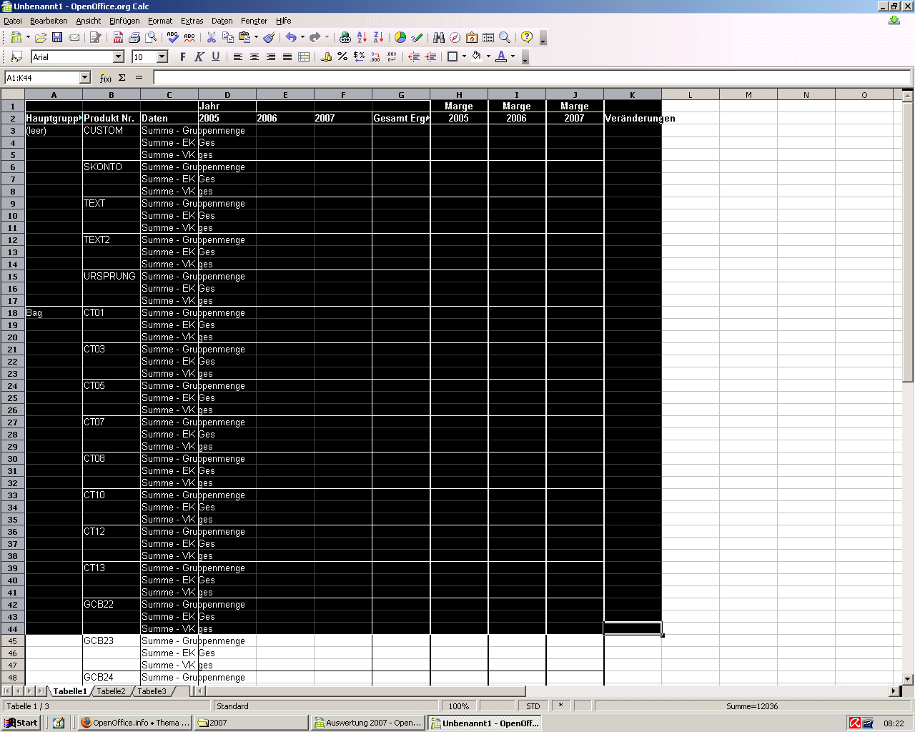

Im anhang das bild.
Hier so in der art soll das aussehen =).

Hallo DoubleX,
hast Du denn jetzt schon die einzelnen Tabellen zu einer zusammengefügt? Ein paar Ansätze habe ich ja nun geschrieben ...
Leider lässt Du uns im Unklaren darüber, was Du schon versucht hast.
Gruß Barlee

Gert Seler
Beiträge: 1763
Re: Mehrer Datenbanken Vergleichen
Beitrag von Gert Seler »
Hallo DoubleX,
das ist eine Aufgabe für eine "Tabellenkalkulation", denn ich gehe davon aus, das Deine "Abschlußberichte" nur einmal jährlich
erstellt werden.
Die abgebildete "Tabelle" stellst Du als vierte Tabelle zu den 3 anderen.
Verknüpfe die "JahrSummen" der einzelnen "Artikel" von 2005; 2006 und 2007, mit den passenden Spalten in Tabelle_4 und lass
Dir in den "Marge_Spalten" die Aufschläge anzeigen.
Noch ein Tipp in OOo_Calc : Mit "Fenster" ---->"Fixieren" werden die Spaltentitel immer angezeigt.
Die Einarbeitung für die Erstellung einer "Datenbank" erfordert schon sehr viel "Einarbeitungszeit" und sollte nicht adhock
ohne Vorkenntnisse vorgenommen werden.
