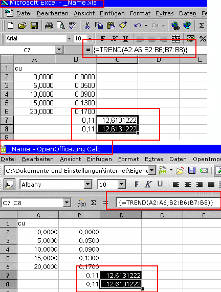

Re: TREND-Funktion Einstreigerfage
nicht viel anders
natürlich sind Deine Einträge völlig anders als es FranzX beschrieben hat:
1.
er hat eine Spalte der X-Werte, die natürlich länger ist als die Spalte der existierenden Y-Werte - Wo ist diese Spalte bei Dir?
(Das würde also Zelle A7 und A8 betreffen in denen 25 bzw. 30 stehen müsste)
2.
er hat als dritten Parameter die Zellen gemäß 1. angegeben - Wo ist diese Angabe bei Dir?
die Formel muß lauten:
{=TREND(B2:B6;A2:A6;A7:A8)}
Ich weiß weder wie sich B7 noch B8 schätzen lassen sollen, denn es sind die X-Vorgabewerte für die ja Trend erst Y-Schätzwerte liefern soll. Das ist bei Trend() in Excel exakt genauso.
Unter diesen Umständen schien es mir nun etwas unwahrscheinlich das die X-Werte zweimal 0,11 sein sollten, wenn Sie das sein sollen geht Deiner Formel natürlich, sie sollte in C7 und C8 den Wert 0,0049240 liefern und das tut sie bei mir auch.
Eine 'graphischen TREND-Variante ' in Excel ist mir schlicht unbekannt, so das Du es erläutern müßtest
Die Funktion Trend() verhält sich in Excel jedenfalls wie in Calc und liefert auch bezüglich Deines Beispiels gleiche Werte von 0,0049240 (ich habs ausprobiert), lediglich bezweifle in für Excel und Calc das DEin dritter Parameter mit zwei Zellen, die beide 0,11 enthalten günstig gewählt wäre
