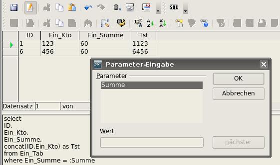

Folgendes Bild zeigt eine kleine Abfrage. Bei Ausführung wird der Parameter erfragt. SQL direkt ausführen ist nicht aktiviert.
Gruß Barlee
