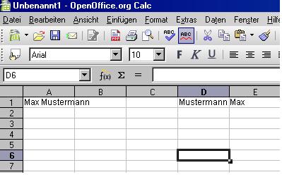

Ich habe ein Problemm. Ich brauche eine Funktion die in einer Box Namen tauscht mit einem Tasten druck. Ich weiß das so was in Excel möglich ist.
Also ein beispiel:
Sie Das Bild an, so wie es in A ist so soll es nacher sein aber so wie es in D ist, ist es zu zeit und ich möchte das nun mit einen Klick Tauschen.
Wenn einer weiß wie ich das mache oder eine Anleitung dazu hat immer herr damit =)
MfG
coolkay

ich habe mir die Formeln angeschaut aber ich habe damit ihrigen wie ein Problem
da ich viele Namen habe die mal richtig geordnet geschrieben sind und mal nicht (siehe bild oben)
Ich würde gerne mit einen Tastenkürzel nach eigenen bedarf die Namen drehen
kann man eine Art Script schreiben anstand eine Formel?

Re: Eigene Funktion schreiben?
hi danke für die top hilfe =) es geht mit dem makro
nur eine frage noch wie mache ich das nun das ich den makro mit ein tasten kürzel nutzen kann?
