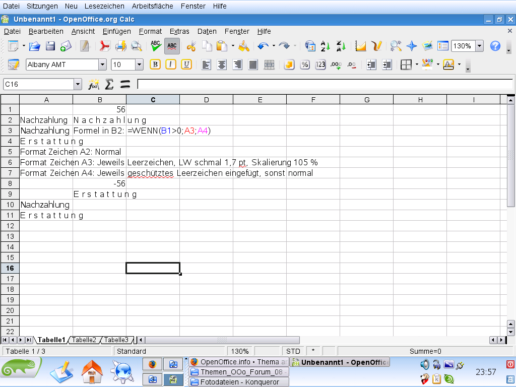

Hallo zusammen, besonders turios,
da haste Dir ja was vorgenommen... Ich hab mal versucht, die Zellen incl. Formel aufzubauen - Satz mit X !! Die schrift ließ sich weder dehnen noch in der Laufweite verändern. Jetzt frage ich mich, in welcher Form Du die Zellen A101 + A 102 brauchst. Könnte die Form des Textes dort unsichtbar (weiß) sein? Dann könntest Du den Text dort jeweils mit einem Leerzeichen schreiben; das funktioniert bei der Anzeige in A39.
Den Versuch mit geschützten Leerzeichen habe ich gleichfalls probiert; das ging genauso. Wie Karolus schon sagte, muß die Änderung in der Quellzelle erfolgen, z. B. A 101.
Nochwas: soll der Text in der Quellzelle so ungefähr das gleiche Aussehen haben wie der "lückenlose" Text, kann man eben in dieser Quellzelle auch sowohl die Laufweite auf schmal setzen - max. 1,7 pt - und auch die Skalierung auf z. B. 105 % bei Schriftart AlbanyAmt 10. Das sieht dann so aus, als ob dort nicht mit Leerzeichen gepfuscht worden ist. Wie sagte Karolus so nett: Würgaround...

Re: Wie Laufweite bei Formeln ändern?
Hallo Constructus,
ich habe in der Quellzelle A101 und A102 Leerzeichen eingefügt. Jetzt funktioniert es! Gestern hatte ich die Leerzeichen direkt in die Formel eingefügt
Vielen Dank!
Das Format der Quellzellen spielt in meinem Fall gar keine Rolle; die befinden sich sowieso auf der nächsten Seite und werden gar nicht mit ausgedruckt. Entscheidend ist das Format der Zelle A39, also die Formelzelle.Jetzt frage ich mich, in welcher Form Du die Zellen A101 + A 102 brauchst.
Hallo turios,
"ERSTATTUNG -75,93 €" heißt doch, daß du von mir 75,93 € haben möchtest...?
Aber, wenn's mit den Tricks aus der Kiste klappt... Leider läßt sich die EDV manchmal wirklich nur austricksen oder überlisten. Übrigens - mit Änderung in der Formel geht das ganze auch, nur darf die Formel in A39 dann kein Verweis auf eine Zelle sein, sondern sollte z. B. so aufgebaut werden:
=WENN(B39>0;"N a c h z a h l u n g";"E r s t a t t u n g") . Soweit ich noch weiß, funktioniert das auch. Ersparen kannst Du dir dabei sogar die Zellen A101 und A102. Nur die Anführungszeichen müssen wohl sein.
Viel Spaß beim probieren & Gruß von Constructus
Super! Ich hab' das vorhin schon mal versucht, nur ohne Anführungszeichen. Dann kam der Fehler "#NAME?". Schon wieder was gelernt=WENN(B39>0;"N a c h z a h l u n g";"E r s t a t t u n g")
