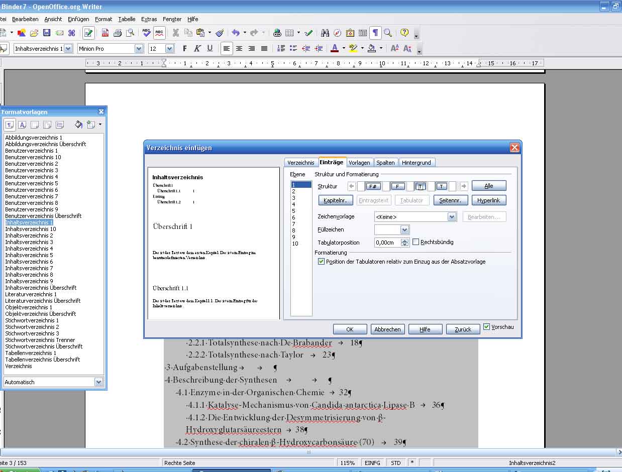

Ich weiss, wie man Formatvorlagen einsetzt, nur das Menü "Verzeichnis einfügen" ist eine Katastrophe (Siehe Grafik). Für Sonderzeichen nutze ich Popchair udn wo dort ein Gefiert finde und einfüge weiss ich, nur erscheint der nicht, wenn ich ihn als Füllzeichen wähle.
Wie so oft ist es selbst für euch Wissende sehr schwierig mir exakt zu erklären, was ich zu tun habe. Ich möchte, das Inhaltsverzeichnis in der Formatierung, wie in dem pdf zu sehen! Eigentlich ganz simpel: Nummerung, Kapitel Leerzeichen geviert Leerzeichen Seite.
Nochmal zu OO allgemein: Bei einer benutzerfreundlichen Software, setze ich voraus, dass sich gewisse Sachen ab einem bestimmten Punkt intuitiv erschließen. Ich musste bei vielen Anwendungen nie eine Anleitugn o.ä. lesen und trotzdem beherrsche ich sie. bei OO habe ich versucht die unübersichtlichen und unklaren Anweisungen zu lesen. Ich habe Abitur und studiert habe ich auch, doch OO bleibt ein Rätsel. Ich werde, wenn ich in meinem Leben nochmal eine Arbeit schreiben sollte, vermutlich auf ein Adobe Produkt zurückgreifen oder gleich zu Latex wechseln.

Re: Inhaltsverzeichnis formatieren
Hallo Jan,
ich glaube so langsam komme ich dahinter, wo Du festhängst.
In der Zeile wo Struktur steht, kannst Du alles ausser der Schriftart und -grösse formatieren.
Mit einem Klick auf das "T" für Tabulator und einem Druck auf die "delete" Taste kannst Du den löschen. In den weissen Zwischenfeldern kannst Du zusätzliche Zeichen von Hand eingeben. Mit Rechtsklick die Sonderzeichen. Wenn Du nun die beiden Tabs löschst und dann zwischen dem Eintragstext und der Seitennummer in dem weissen Feld ein Leerzeichen, minus, Leerzeichen einfügst, sieht es Deiner Vorlage schon sehr ähnlich. Die Kapitelnummer kannst Du wie die Tabs mit "delete" löschen
Was noch fehlt sind die unterschiedlichen Textgrössen. Diese stellst im Reiter "Vorlagen" rechts neben "Einträge" ein. Da siehst Du in der Linken Spalte die Verknüpfungen zu den Vorlagen in der Rechten Spalte. Deine Überschrift in Ebene 1 soll gross und fett geschrieben sein. Dafür musst Du in der rechten Spalte die Absatzvorlage "Inhaltsverzeichnis 1" auswählen und mit "bearbeiten" nach Deiner Vorlage anpassen.
Ich hoffe das es funzt, also viel Erfolg
