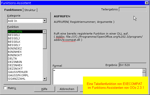

Kann man Funktionen so abspeichern, dass sie über den Funktions-Assistenten oder in ähnlicher einfacher Form aufrufbar werden?
Ja, mit einem AddIn ist dfas möglich. EXECOMPAT:
http://www.hajoschepker.biz/www/download/addins/
ist ein Beispiel für ein solches 'Calc-Tabellenfunktions-AddiN' (EXECOMPAT sollte prinzipiell auch unter OOo 2.x funtionieren, Installation unter 2.3.1 klappt hier problemlos)
Also ideal wäre hier eine Lösung mit der man den Funktions-Assistenten um eigene Funktionen leicht erweitern kann.
Ja, genau das tut EXECOMPAT
Wäre das der richtige Weg?
ADDIN ist der richtige Weg, heutzutage (OOo 2.x) würde man obriges ADDIN ebenfalls in eine Extension packen, Informationen dazu sollten ausgehend von extensions.openoffice.org zu finden sein

im Prinzip ja, funktionell jedoch nicht unbedingt, denn benutzerdefinierte Tabellenfunktionen müssen sich, um zu funktionieren, üblicherweise entweder in einer Dokumentbibliothek oder der Bibliothek Standard des Nutzers befinden.
Die Bibliothek Standard des Nutzers ist jedoch nicht direkt über die GUI exportierbar (was sich aber lösen ließe), zum Zweiten und Wesentlichen würde jedoch eine existierende Bibliothek "Standard" auf dem Zielsystem überschrieben, womit alle Makros verloren gingen die dort gespeichert sind.
doch wie kann man nun auf die Funktionen zugreifen?
Du kannst sie ganz normal in Tabellenzellen eintragen, sie werden funktionieren.
Wenn sie im Funktionsassistenten erscheinen sollen, braucht es (zumindest meines Wissens) ein AddIn. Das von mir genannte Beispieladdin ist in C++, es geht aber auch Java, was sonst noch geht weiß ich nicht.
