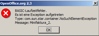

Re: Formular per makro öffnen
Genau die habe ich jetzt auch probiert. (Ist ja schon noch blöd, dass dies soo kompliziert ist)
Hat leider nicht funktioniert.
Sub Formular_oeffnen
Dim prop(1) as New com.sun.star.beans.PropertyValue
Dim dbContext As Object
Dim oDataSource As Object
dbContext = createUnoService("com.sun.star.sdb.DatabaseContext")
oDataSource = dbContext.GetByName("Betriebsbuch")
oForms = oDataSource.DatabaseDocument.FormDocuments
oForms.loadComponentFromURL("Reinigungsplan","_blank",63,prop())
Meine Datenbank heißt Betriebsbuch.odb, das zu öffnende Formular Reinigungsplan
Habe ich da irgendetwas missverstanden?
Muss ich für jeden Button ein eigenes Makro schreiben?
Die Datenbank geht dann DAU (Dümmster anzunehmender User), weshalb mir externe Formulare gar nicht mal unlieb sind. Nur wie verbinde ich die dauerhaft mit der Datenbank, um dann ausschließlich über die Formulare die Datenbank zu pflegen. Wegen der hohen Kosten im Verhältnis zur kleinen Anwendung wollte ich hier Access eigentlich vermeiden.
juergen2912
- Beiträge: 16
- Registriert: Do, 20.09.2007 08:18
Hallo, ich habe mir das Beispiel mal runtergeladen und auf meinem rechner gestartet. wenn ich im formular 'Kunden' auf den Button 'Artikel' gehe, kommt folgende Fehlermeldung. ich habe vista, oo 2.3 und wenig Datenbankerfahrung. Villeicht ein Tip, woran es hängt????
Gruß�ür�n
Gruß�ür�n
Hallo Jürgen,
hast Du die Datenbank unter dem Namen bei OOo angemeldet, der im Makro verlangt wird? Ich glaub, wenn nicht, kommt diese Fehlermeldung.
Viele Grüße�hQ
Viele Grüße�hQ
