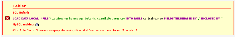

hab jetzt mal als Versuch was hochgeladen, und versucht, dieses mit
LOAD DATA LOCAL INFILE 'http://freenet-homepage.de/tunix_xl/artikel/quotes.csv' INTO TABLE col2tab.yahoo FIELDS TERMINATED BY ',' ENCLOSED BY '"';
in die DB zu kriegen.
krieg ich diese Meldung:
Im Browser aufgerufen tut der Link.
Was kann ich noch versuchen?

... ich bin nicht sicher, ob die Angabe LOCAL richtig ist.....
http://dev.mysql.com/doc/refman/5.0/en/load-data.html
Cheers
Winfried

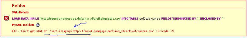

Wenn ich das LOCAL weglasse wird die Datei lediglich im Verzeichnis des Servers auf der Festplatte gesucht:
