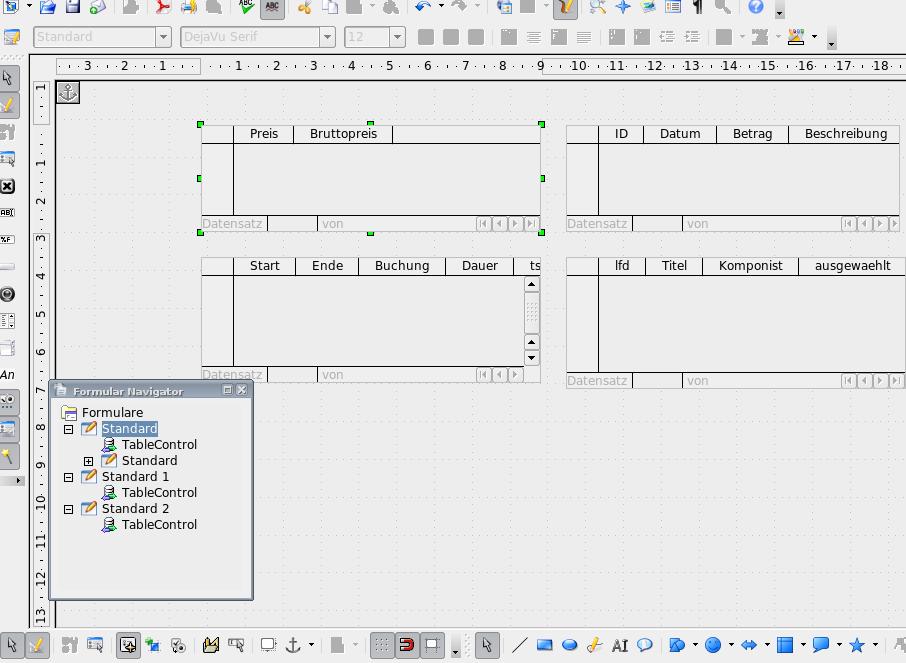

das könntest Du mit Hilfe des Formularnavigators hinbekommen, der sich im Entwurfsmodus über die untere Symbolleiste aufrufen lässt (siehe angehängtes Bild, 5. Symbol von links).
Erstelle am besten zuerst mit dem Assistenten ein erstes Formular. Dieses besitzt eine Verbindung zur ersten Tabelle.
Um die weiteren Tabellen hinzuzufügen, verfahre wie folgt:
- im Formularnavigator "Formulare" markieren >> rechte Maustaste >> Neu - Formular
- das neue Formular auswählen, so dass es farblich hinterlegt ist
- jetzt kannst Du Kontrollelemente auf dem Formular plazieren und mit der neuen Datenquelle verbinden
Gruß Barlee
