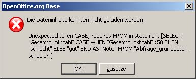

CASE WHEN in der Praxis
Gleich noch eine Frage hinterher: Ich hab das jetzt ausprobiert mit der "case-when-Anweisung"
Der Einfachkeit halber habe ich nur 2 Resultate als Möglichkeiten angegeben:
SELECT "Gesamtpunktzahl" CASE WHEN "Gesamtpunktzahl"<50 THEN "schlecht" ELSE "gut" END AS "Bemerkung" FROM "Abfrage_grunddaten-schueler".
Welchen Fehler habe ich in meinem sql-Ausdruck?
Benötigt man eigentlich immer die Anführungszeichen, oder kann man sie auch weglassen?
- unexpected token.jpg (15.47 KiB) 8343 mal betrachtet
sidux 2009-04, oo 3.1.1
SchneiderH
- Beiträge: 39
- Registriert: Mi, 14.03.2007 13:39
Re: Wenn dann Bedingungen im Bericht/Formular
Es ist nicht ganz einfach, bzgl. der Fehlermeldungen eine Ferndiagnose durchzuführen. Im Formular kann man ohne Code keine Berechnung durchführen. Was aber geht, als Datenquelle des Formulars eine Abfrage anzugeben. In der Abfrage kann man sich dann die Spalten mit den zugehörigen Berechnungen zurechtlegen und überprüfen, ob sie das richtige Ergebnis liefert. Wenn alles OK ist, dann ein Formular entwerfen und die Abfrage als Datenquelle angeben.
Die CASE WHEN Anweisung muss richtig lauten:
Als Ergebnis bekommst du eine Liste mit zwei Spalten. Die erste mit der Gesamtpunktzahl und die zweite mit der zugehörigen Note. Zu beachten ist, dass die Spalten (Felder) durch Komma voneinander getrennt sind.
Die doppelten Anführungszeichen (") werden benötigt, um die Feldnamen eindeutig zu spezifizieren. Die einfachen Anführungszeichen (') brauchst Du, wenn Du einen Text-String angeben willst. Deshalb kann man sie nicht einfach weglassen.
SELECT
"Gesamtpunktzahl",
CASE WHEN "Gesamtpunktzahl"<50 THEN 'schlecht' ELSE 'gut' END AS "Bemerkung"
FROM "Abfrage_grunddaten-schueler"Die doppelten Anführungszeichen (") werden benötigt, um die Feldnamen eindeutig zu spezifizieren. Die einfachen Anführungszeichen (') brauchst Du, wenn Du einen Text-String angeben willst. Deshalb kann man sie nicht einfach weglassen.
