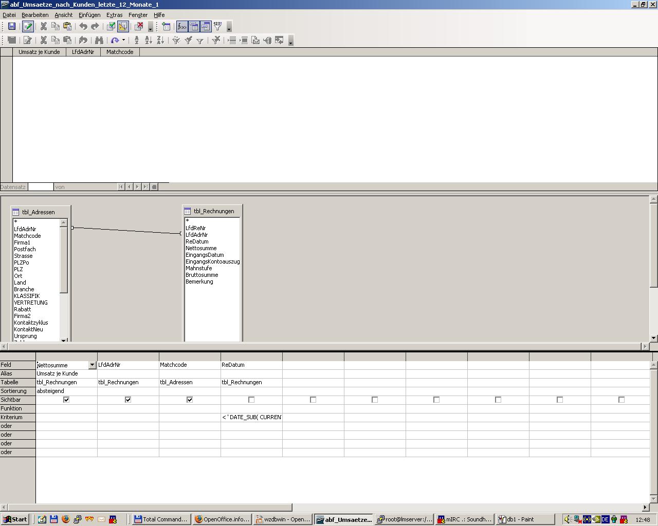

Re: Inhalte eines bestimmten alters
Ok also ich hab jetzt noch weiter probiert aber der gibt mir egal was ich tue nicht die Rechnungen
Zwischen Heute und vor einem Jahr aus
SELECT `tbl_Rechnungen`.`Nettosumme` AS `Umsatz je Kunde`, `tbl_Rechnungen`.`LfdAdrNr`, `tbl_Adressen`.`Matchcode` FROM `wzdb`.`tbl_Rechnungen` AS `tbl_Rechnungen`, `wzdb`.`tbl_Adressen` AS `tbl_Adressen` WHERE `tbl_Rechnungen`.`LfdAdrNr` = `tbl_Adressen`.`LfdAdrNr` AND `tbl_Rechnungen`.`ReDatum` > ' BETWEEN CURDATE -365 DAY AND CURDATE ' ORDER BY `tbl_Rechnungen`.`Nettosumme` DESC
habs nun auf diese abfrage geändert , es kommt keine fehlermeldung , aber auch die falsche ausgabe , es wird halt alles angezeigt und nicht das aus dem bestimmten zeitraum

- komma4
- Beiträge: 5332
- Kontaktdaten:
DeeJay,
bin mir ziemlich sicher, dass die Anführungszeichen falsch sind, und die BETWEEN-Angabe ist syntaktisch auch nicht richtig.
Wenn ich heute mal etwas Zeit habe probiere ich es aus (habe zufällig 'nen MySQL-Server dabei)...

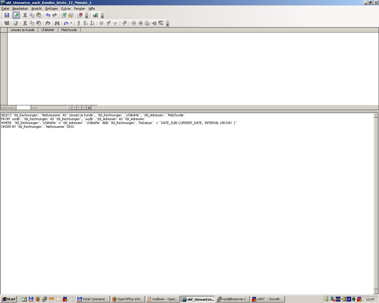

- db2.jpg (122.18 KiB) 1769 mal betrachtet

- komma4
- Beiträge: 5332
- Kontaktdaten:
Tja, würde mal sagen: Pech gehabt ( => könnte ein Ticket sein ).
In StarBasic geht die Abfrage - auch unter Nutzung der Date_Sub()-Funktion.
Im Abfrage-Designer erhalte ich auch:
Das könnte auch der Treiber (hier: JDBC) sein, der es nicht zulässt.
SQL-Status: HY000
Fehler-Code: 1000
syntax error, unexpected $end, expecting BETWEEN or IN or SQL_TOKEN_LIKEDas könnte auch der Treiber (hier: JDBC) sein, der es nicht zulässt.

- komma4
- Beiträge: 5332
- Kontaktdaten:
Aktiviere mal in der SQL-Ansicht unter Bearbeiten>SQL-Kommando direkt ausführen!
(der Schalter war hier mal eingestellt - weiss der Kuckuck, warum der weg war.
Damit klappt die Abfrage hier (JDBC):
War es der Schalter?
WHERE `rechnung`.`datum` > DATE_SUB( CURRENT_DATE, INTERVAL 365 DAY) War es der Schalter?
Cheers
Winfried
Winfried
juhu
so tut es
wobei ich das vermutlich das SQL ausführen wohl der einzigste fehler war *hmpf*
WHERE `tbl_Rechnungen`.`LfdAdrNr` = `tbl_Adressen`.`LfdAdrNr` AND `tbl_Rechnungen`.`ReDatum` > DATE_SUB( CURRENT_DATE, INTERVAL 365 DAY) ORDER BY `tbl_Rechnungen`.`Nettosumme` DESCwobei ich das vermutlich das SQL ausführen wohl der einzigste fehler war *hmpf*
