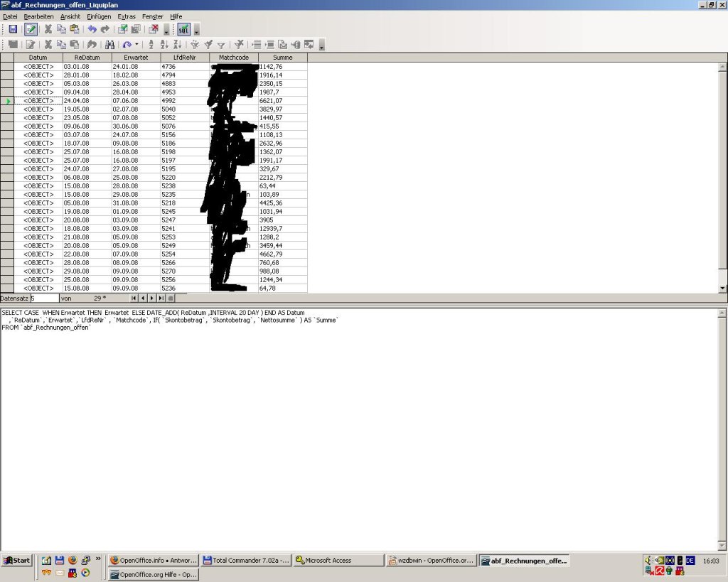

SELECT CASE  WHEN `Erwartet`THEN `Erwartet` ELSE DATE_ADD(`ReDatum`,INTERVAL 20 DAY ) END AS Datum
    ,`ReDatum`,`Erwartet`,`LfdReNr` , `Matchcode`, If( `Skontobetrag`, `Skontobetrag`, `Nettosumme` ) AS `Summe`
 FROM `abf_Rechnungen_offen`
dies nun der verzweifelte versuch mit case when .. ich erhalte wieder <OBJECT> als ergebnis

so habe nun alle `` gelöscht in der case when schleife. die spalten bleiben wie sie sind
<OBJECT> und der rest wird richtig dargestellt
