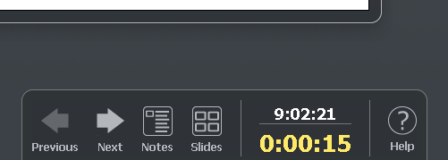

Hallo zusammen
bonzo hat geschrieben: dann kommt OOo V.3 raus, dafür gibt es von Sun eine Extension, die das leistet, was du brauchst
ich war mir nicht sicher, ob die Sun Presenter Console auch das leistet, deshalb habe ich es nicht vorgeschlagen.
Jetzt habe ich die Extension mal mit der OOo 3 Beta2 portable ausprobiert: Du bekommst sowohl die Sytemuhr als auch die Gesamtlaufzeit der Präsentation angezeigt:
