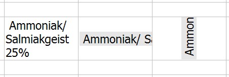

das verprochene Bildschirmfoto
Beitrag von HeinrichW »
Hallo Zusammen
hier das versprochene Bildschirmphoto
Der Zeilenumbruch geht sowohl beim horizontalen als auch beim vertikalen Umbruch verloren. Bei 90°-Ausrichtung des Hyperlinks verliert sich auch dessen Funktion. Die Funktion des Hyperlinks ist aber bei <>90° wieder da, wenn auch nicht über den gesammten dargestellten Hyperlink-Bereich.
