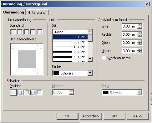

Kann mir jemand sagen wie diese graue Doppellinie im Briefkopf dieser Vorlage erzeugt wird? Es scheint eine Umrandung zu sein, denn wenn ich die Umrandung der Kopfzeile ausstelle verschwindet sie. Allerdings wird sie nirgends in den Seiteneinstellungen angezeigt.

ich kann Ferios Beobachtungen mit Windows XP Prof. / OOo 3.0.0 so, wie er sie beschrieben hat, bestätigen. Eine Lösung habe ich allerdings auch nicht.
Ferio
Beiträge: 3
Registriert: Mi, 14.01.2009 10:55
Re: Linien in Vorlage
Beitrag von Ferio »
Ich hab mal ein Bildschirmphoto gemacht. Ist zwar Mac, aber auf WinXP Prof. war es glaube ich genauso.
Bei dem Bild kann ich mit totklicken, es wir immer der Absatz daneben ausgewählt.
Seitenvorlage, Kopfzeile
umrandung.tiff (94.92 KiB) 1433 mal betrachtet

Hmm interessant, hab mich mal schlau gemacht wusste gar nicht, dass FF nicht mit tiff klarkommt.
Hab nochmal einen XP-Screenshot als jpeg gemacht. Liegt also nicht an der Mac-Version
Danke für den Tipp mit Strg. Unter Mac geht das anscheinend mit der cmd(⌘)-Taste.
Umrandung/Kopfzeile, Windows XP Prof OOo 3.0

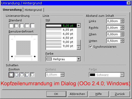

Meine Beobachtungen gelten für 2.4.0, 3.0.0 habe ich hier nicht. Mit SO 9 PU 1 (ich glaube noch 'inoffiziell') sehe ich jetzt aber das Problem.
Derzeitiger workaround für 3.0 wäre dann:
um Bild zu markieren:
*erst Rahmen der Anschrift markieren und dann TAB-Taste benutzen
Linie:
*keine Ahnung - es funktioniert ja, wird lediglich im Dialog nicht angezeigt, also einfach andere Linie wählen wenn man mag, im Dialog ist sie später nicht zu sehen, aber die Änderung im Dokument klappt.
Die derzeitige Linie ist die im Dialog mit 5,05pt bezeichnete Doppeellinie, davon gibts nur eine.
