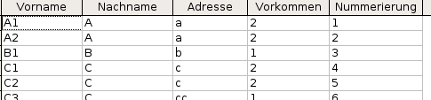

Man habe folgende Tabelle:
Darauf habe ich folgende Abfrage:
		SELECT
		"b"."Vorname",
		"b"."Nachname",
		"b"."Adresse",
		(SELECT COUNT( CONCAT( "a"."Nachname", "a"."Adresse" ) ) FROM "Tab_Adresse" AS "a"
			WHERE CONCAT( "a"."Nachname", "a"."Adresse" ) =
			CONCAT( "b"."Nachname", "b"."Adresse" ) ) AS "Vorkommen",
		(SELECT COUNT( * ) FROM "Tab_Adresse" AS "X"
			WHERE (CONCAT("X"."Nachname",CONCAT("X"."Adresse","X"."Vorname"))) <
			CONCAT("b"."Nachname",CONCAT("b"."Adresse","b"."Vorname") ) )+ 1 AS "Nummerierung"
		FROM (
		SELECT  * from "Tab_Adresse" AS "a"
		) AS "b"
		ORDER BY "b"."Nachname", "b"."Adresse","b"."Vorname"
Ich hab jetzt also alle Einträge sortiert nach Nachname und Adresse, mit Nummerierung. Diese hab ich dann als Ansicht "Tab_Adresse2" gespeichert.

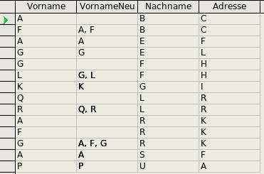

Ich habe die Abfrage auch einmal erstellt. Auf anderem Weg.
Zum Vergleich nochmal mein Ergebnis. Mit folgender Abfrage greife ich auf den View Tab_Adresse_V zu:
(die Formatierung wird komischerweise hier im Codefenster immer durcheinander geworfen -- ich lasse es mal so ..)
SELECT
"Nachname",
"VornameNeu",
"Adresse"
 FROM
SELECT
"Vorname",
"lfd",
CASE
WHEN "Vorkommen" = 1  THEN "Vorname"
WHEN "Vorkommen" = 2  THEN CASE
WHEN ("Nachname"+"Adresse" = ( SELECT "Nachname"+"Adresse" FROM "Tab_Adresse_V" as "X" WHERE "X"."lfd" =
"Tab_Adresse_V"."lfd"-1) )
THEN CONCAT (( SELECT "Vorname" FROM "Tab_Adresse_V" as "X" WHERE "X"."lfd" = "Tab_Adresse_V"."lfd"-1), CONCAT (',',"Vorname"))
ELSE ''
END
WHEN "Vorkommen" = 3  THEN
CASE
WHEN ("Nachname"+"Adresse" = ( SELECT "Nachname"+"Adresse" FROM "Tab_Adresse_V" as "X" WHERE "X"."lfd" = "Tab_Adresse_V"."lfd"-1) AND "Nachname"+"Adresse" = (SELECT "Nachname"+"Adresse" FROM "Tab_Adresse_V" as "X" WHERE "X"."lfd" = "Tab_Adresse_V"."lfd"-2) )
THEN CONCAT (( SELECT "Vorname" FROM "Tab_Adresse_V" as "X" WHERE "X"."lfd" = "Tab_Adresse_V"."lfd"-2), CONCAT (',',CONCAT(( SELECT "Vorname" FROM "Tab_Adresse_V" as 	"X" WHERE "X"."lfd" ="Tab_Adresse_V"."lfd"-1),CONCAT(', ',"Vorname" ))))
ELSE ''
END
ELSE "Vorname"
END as "VornameNeu",
"Nachname",
"Adresse"
FROM
"Tab_Adresse_V"
)"a"
where "a"."VornameNeu" != ''
...und nach dem äußeren SELECT

Nachfolgend meine Codes. Ich habe die Quell-Tabelle noch etwas ausgebaut, daher etwas komplizierter.
				SELECT
				"b"."Nachname", "b"."Vorname", "b"."Strasse", "b"."Nr", "b"."PLZ", "b"."Ort",
				(SELECT COUNT( CONCAT( "a"."Nachname", CONCAT("a"."Strasse", CONCAT( "a"."Nr", CONCAT( "a"."PLZ", "a"."Ort" ))))  ) FROM
							--Quelle definieren
							(SELECT * FROM "Kontakte" WHERE "Kategorie" = '1' AND "aktiv" = 'true')
							-- Ende Quelle definieren
					AS "a"
					WHERE CONCAT( "a"."Nachname", CONCAT("a"."Strasse", CONCAT( "a"."Nr", CONCAT( "a"."PLZ", "a"."Ort" )))) =
					CONCAT( "b"."Nachname", CONCAT("b"."Strasse", CONCAT( "b"."Nr", CONCAT( "b"."PLZ", "b"."Ort" )))) )
				AS "Vorkommen",
							--Quelle definieren
					AS "X"
					WHERE CONCAT( "X"."Nachname", CONCAT("X"."Strasse", CONCAT( "X"."Nr", CONCAT( "X"."PLZ", CONCAT("X"."Ort", "X"."Vorname" )))))  <
					CONCAT( "b"."Nachname", CONCAT("b"."Strasse", CONCAT( "b"."Nr", CONCAT( "b"."PLZ", CONCAT("b"."Ort", "b"."Vorname" ))))) + 1)
				AS "Nummerierung"
				FROM (
				SELECT  * FROM
							--Quelle definieren
				AS "a"
				) AS "b" ORDER BY "Nachname", "Strasse", "Nr", "PLZ", "Ort", "Vorname"
diese als view speichern und dann

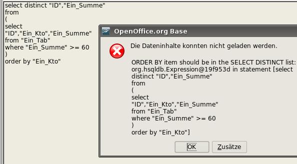

Wie ihr vielleicht schon gemerkt habt, mag ich die Views nicht besonders. Ich hab also versucht, den ersten Code in den zweiten reinzukopieren. Etwas unschön, da es ca 6 mal sind, tja...
Ich bin dabei auf das Problem mit ODRER BY gestossen. Dieser Befehl muss ja am Ende des ersten SELECT's stehen. Ich hab es also ganz am Schluss eingesetzt.
Das hat dann aber nicht geklappt; "ORDER BY item shoult be in the SELECT DISTINCT list" Wenn ich das DISTINCT lösche, gehts; dann zeigts die Einträge aber x-mal an.
Hat jemand eine Idee?
Barlee
Beiträge: 767
Re: Zeilen / Zellen vereinen
Beitrag von Barlee »
Hallo seve,
Du versuchst nach Spalten zu sortieren, die nicht Ergebnis des SELECT DISTINCT sind.
In folgendem Beispiel soll nach "Ein_Kto" sortiert werden. Die Ergebnistabelle nach Ausführung des SELECT DISTINCT beinhaltet aber nur die Spalten "ID" und "Ein_Summe". Dann kommt es zum Fehler.
Gruß Barlee
seve
Beiträge: 38
Registriert: So, 13.01.2008 17:54
Beitrag von seve »
Es funktionniert aber, wenn ich DISTINCT lösche. Scheinbar liegt es am Vorname; Wenn ich "Vorname" aus den Sortier-Kriterien entferne, gehts auch...
Warum weiss ich nicht...
