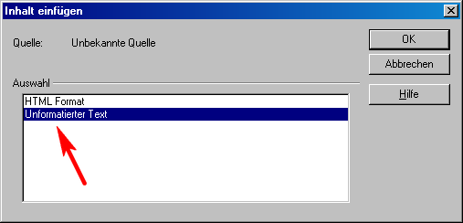

AndreasB. hat geschrieben: Entgegen eines anderen Beitrages habe ich hier bei "Inhalte einfügen" keine Auswahl der Spaltenformatierung.
Wenn es eine Html-Tabelle ist, dann musst Du beim Einfügen-Button auf das kleine Dreieck drücken, und dann "Unformatierter Text" auswählen. Dann bekommst Du auch das "Textimport-Fenster" zu sehen, wo Du die Spalten einstellen kannst.

Balu hat jetzt die kurze Variante vorgestellt: über das Drowpdown am Einfügen-Button in der Symbolleiste
Wenn Du über den Dialog gehst, und da wiederhole ich mich mal mit Hervorhebung und Screenshot:
chrk hat geschrieben:Wenn Du im Dialog Bearbeiten>Inhalte einfügen die Option Unformatierter Text wählst, dann kommt der Textimportdialog, den Du aus der Hilfe kennst.
[edit]Ich habe es jetzt noch mal in der portablen 1.1.5 getestet, da wird der Import-Dialog beim Einfügen von unformatiertem Text tatsächlich nicht angeboten, aber Jürgens (turtle47) Tipp mit dem vorherigen Formatieren der Zielzellen als Text funktioniert.

Wobei wir dann wieder bei dem Problem sind, dass mir die Spalten der Tabelle weg sind.
In der html-Datei sind die erforderlichen Daten in einer Tabelle. Diese Tabell wird nur
übernommen, wenn ich es als HTML einfüge. Und da kann ich keine Formatierung ändern.
Oder habe ich da was übersehen?
