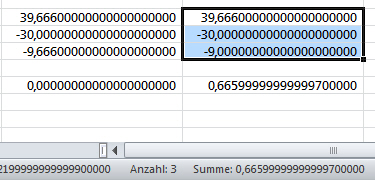

Und was dein Kommentar zu Excel angeht, ist das was du behauptest ABSOLUTER BLÖDSINN!!
Mit Excel 2010 getestet:
Wenn ich die Zahlen angebe, die du im Bild zeigst, dann weist Excel wirklich 0 aus.
Aber das liegt daran, dass Excel hier rundet und nicht den genauen Wert ausweist!!!
Wenn du mal deine -9,666 durch -9 ersetzt siehst du nämlich, dass Excel nicht 0,666 ausweist sondern 0,6659999999999970!
Und wenn du diese Werte mit der SUMME-Funktion addierst kommt sowohl bei OpenOffice 3.3.0 als auch bei Excel 2010 0,6659999999999970 raus.
Also rechnet Excel genauso "falsch" und die beiden Programme sind gleich schlecht "in einer Produktivumgebung" einsetzbar.

Aber ich verstehe schon, dass dir das nicht in deine Argumentation passt...
hier als Nachweis...
Das ist Fakt und nur weil du es nicht verstehst, muss es noch nicht unwahr sein.Und weshalb Excel 2010 angeblich aus einer "0,666" eine "0,6659999999999970" machen soll wird mir ebenfalls nicht klar. Nachprüfen kann ich es jedoch nicht, da ich kein Excel 2010 habe und es mir auch nicht hohlen werde, bei dieser grauenhaften Oberfläche.
- Excel 2010.jpg (85.21 KiB) 7377 mal betrachtet

Danke für deinen Screeni. Ich hatte das in Excel 2010 auch schon versucht, jedoch bekam ich in der Statusleiste die Anzeige nicht so hin wie bei dir. Stört mich jetzt aber auch nicht, da ja nur meine Schwester Excel 2010 hat, und nicht ich.
