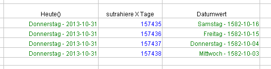

Re: Chronik: Eingabe & Sortierung Datum ab 1 Jhd
Hallo Benni80,
wir hatten ein ähnliches Thema hier schon einmal, allerdings um in die Zukunft zu datieren die Problematik ist die gleiche denke ich
Was ist ein Monat und wie definiert man den, wenn man von einem pauschal Monat spricht ?
Wenn du Jahre und Monate weglässt und die Differenz nur in Tagen anzeigen lässt, dann vermute ich mal, du kommst auf sehr ähnliche Ergebnisse. ;)

Wenn ich euch richtig verstehe, müsste ich also - "um sozusagen mit Calc in Einklang zu kommen" als Ende des Julianischen Datums 18.02.1700 durch 05.10.1582 ersetzen, sowie 01.03.1700 durch 14.10.1582, richtig- oder Denkfehler?
Hallo Benni80,
Benni80 hat geschrieben:Wenn ich euch richtig verstehe, müsste ich also - "um sozusagen mit Calc in Einklang zu kommen" als Ende des Julianischen Datums 18.02.1700 durch 05.10.1582 ersetzen, sowie 01.03.1700 durch 14.10.1582, richtig- oder Denkfehler?
letzteres ;)
weil der Kalender im europäischen Raum von Region zu Region unterschiedlich übernommen wurde, gugst du hier : http://wiki-de.genealogy.net/Gregorianischer_Kalender
Also man kann hier ja schon fast von einer "Glaubensfrage" sprechen, ist der Kalender doch aufgrund kirchlicher Gründe geändert und der Zeitraum vom 5.10-14,10.1582 übersprungen worden.
Also wirst du dich bei deinen Daten auf ein Kalendermodel beziehen müssen oder du lässt den Kalender außen vor und rechnest in Tages und Wochen die ja fest definiert sind und ggf mit dem Durchschnittsjahr 365,2425 T / A
PS
der Einfachheit halber beziehst du dich auf das Calc Kalendermodel und du hast dich aller Sorgen entledigt :lol:
Benni80

Hierbei erhalte ich folgende Ergebnisse:
01.01.1400 bis 01.02.1500
Aufbau 1 (Excel):]100 Jahre, 1 Monat und 0 Tage[/color]
Aufbau 2 (Calc): 100 Jahre, 1 Monat und 1 Tag[/color]
Online-Tool: 100 Jahre 0 Monate 28 Tage[/color]
Richtig ist (bei Definition Ende Juli.-Kalender 05.10.1582 / Start Greg.-Kalender 14.10.1582):
http://dialogmarketing.anarcho-versand. ... 726677.png
Dennoch hat Calc sich nur bei einem Beispielszeitraum mit einem richtigen Ergebnis bewiesen.
Vermutlich beruht dies aber auf meinen Formeln:
Ich wurde heute über das Gästebuch von Ihnen angefragt, leider wurde Ihr Eintrag als SPAM gewertet, weil ich Links generell im Gästebuch untersage. Das Thema gehört nicht ins Gästebuch, sondern als Kontaktaufnahme über das Kontakt/Support-Formular.
Weiteres und genaueres dann über Emails, wenn ich mir sicher bin, keinen Spammer vor mir zu haben.
Also die Flinte nicht gleich ins Korn werfen, den nebenstehenden Text-für-Spam im Gästebuch lesen und alles wäre gut gewesen. Sie können von Glück sprechen, dass ich SPAM protokoliere, und somit ihre Anfrage gelesen habe. Nur Ihre Emailadresse habe ich nicht mit geloggt, deshalb meine Aufnahme zu Ihnen über das Forum.
Nun auszugsweise etwas zum Thema:
Im Übrigen ist :
im Beispiel Aufbau 1 Exel das Egebnis exakt richtig.
im Beispiel Aufbau 2 Calc ein Tag zu viel - es wurde ein Monat mit nur 28 Tagen angenommen, der Februar 1500 hat aber 29 Tage - letzteres ist also 1 Monat.
im Beispiel Online-Tool, stimmt es ebenfalls nicht, denn die 28 Tage sind ein Februar. Da das Ergebnis so geschrieben steht, scheint da der selbe Fehler wie im Beispiel Aufbau 2 zu sein. Er hat den Februar 1500 nur mit 28 Tagn angenommen - er hatte aber nach dem Julianischen Kalender 29 Tage
Hier scheinen in allen drei Methoden Schaltjahrfehler zu liegen.
Im Übrigen hat der Beginn des JK einen entscheidenten Fehler von Anbeginn gehabt, man hat das Jahr mit 365,25 Tage angenommen, aber dann aller drei Jahre einen Schaltjahtmonat eingelegt - somit rannte der Kalender wieder davon. Erst Kaiser Augustus hat dies bemerkt und korrigiert. Er ließ für mehrere Jahre den Monat Februar nur mit 28 Tagen zu. Erst im Jahr 8 (acht n. Cht.) hatte der Februar wieder 29 Tage und ab da aller vier Jahre bis zum Jahr 1582. Von nun an muss man die Einführung des GK bzw. das Ende des JK beachten.
In vielen Programmen sind Datumfehlerfehler eingearbeitet, sogar Microsoft hat den GK schan ab den Jahr 1 eingesetzt. Somit sind alle vor dem GK liegenden Tage bzw. Datums (daten ist nach Duden richtig, aber Daten können viele Ereignisse sein, es bezeichnet einen Sammelbegriff. Da irrt der Duten. Wenn man den Plural von Datum exakt definieren will, müsste es Datums bzw. Datumen heißen.
Auch bei der Anzahl der Tage muss man Filter setzen. Denn über den Übergang vom JK in den GK sind die Datums 18.02.1700 bis 01.03.1700 nicht NULL sondern exakt 1Tag (Einführung des GK in evangelischen Länder in Deutschland zu jener Zeit), denn auf dem 18.02. folgte 1700 unmittelbar der 01. März. Die gilt bei allen Einführungsterminen dies Kalenders.
