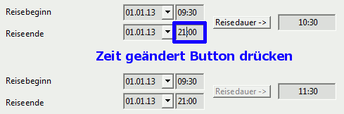

dann solltest Du eine editierbare Abfrage, der Primärschlüssel muss abgefragt werden, zum Dateninhalt des Eingabeformulares machen, in der die Reisedauer wie oben, mit Datediff, berechnet wird.
Wähle als Kontrollfeld ein formatiertes Feld, da kannst Du den entsprechenden Formatcode einstellen und stelle Eingabe erforderlich auf Nein.
Die Berechnung findet erst beim Speichern des Datensatzes statt, daher würde ich über einen Button, Aktion: Datensatz speichern, zwischenspeichern. Ein kleiner zusätzlicher Tipp: Stelle die Datumsfelder zur Eingabe der Reisezeit auf aufklappbar um.

ok, Abfrage habe ich gemacht, Reisedauer wird berechnet, Feld ist eingefügt und formatiert, Button zum speichern ist auch drin und funktioniert.
Allerdings bekome ich das mit dem Zuordnen der Daten zum Feld nicht hin, wenn ich den Datenbezug des Eingabeformulars ändere, dann werden mir alle anderen Daten nicht mehr angezeigt. Es soll ja nur das eine Feld auf die andere Tabelle zugreifen...

Übrigens hast Du das Feld nicht richtig formatiert, es zeigt so wie es jetzt ist nur max. 24h an. Mit wäre es besser.
Damit meine ich eine neue Abfrage, die den gesamten Inhalt der Tabelle DatenTabelle zeigt und die zusätzliche Spalte Reisedauer enthält. Kann ich in deiner Datei nicht finden. Siehe Anhang.F3K Total hat geschrieben:dann solltest Du eine editierbare Abfrage, der Primärschlüssel muss abgefragt werden, zum Dateninhalt des Eingabeformulares machen
[HH]:MMGruß R

ah, ok, jetzt ist mir das auch klar, warum das nicht geklappt hat. Die eckigen Klammern hatte ich schlicht übersehen...
Jetzt soll sie's mal 14 Tage ausprobieren und dann schaue ich weiter, im Wesentlichen sollte aber alles gehen.
