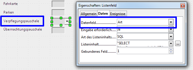

Re: Bericht für einen bestimmten Zeitraum erstellen
da hast du bei der Übernahme des Art-Feldes vergessen das Datenfeld auf Verpflegungspauschale umzustellen, momentan überschreibst Du mit dem Listenfeld gerade die Tätigkeitsart. Siehe Bild. Gruß R

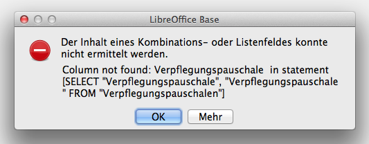

ja komisch, ich hatte es nämlich auch erst mal so versucht wie du und eine Fehlermeldung erhalten.
Dummerweise liefert mir Libreoffice auf den zweiten SQL-Befehl auch eine Fehlermeldung:
EDIT: Sorry, der erste Befehl funktioniert bei mir doch, hatte einen Kopierfehler, aber der zweite nicht (LibreOffice 4.1.4.2)
- Bildschirmfoto 2013-12-29 um 22.24.26.png (39.11 KiB) 6275 mal betrachtet
