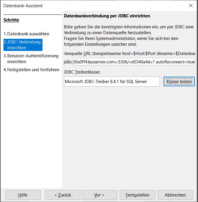

Das habe ich probiert. Dazu habe ich mir noch Java runtergeladen und Microsoft JDBC-Treibers für SQL Server . Diesen habe ich dann in Programme x 86 entpackt und entsprechend umbenannt. Trotzdem geht es noch nicht.

das ist eindeutig der falsche Java-Treiber. Steht doch "Microsoft" drin. Den richtigen Treiber findest Du unter https://dev.mysql.com/downloads/connector/j/ - steht auch im Handbuch S. 66. Mit dem Handbuch meine ich die Komplettfassung Handbuch Base für LibreOffice 7: Das für LibreOffice, an dem hauptsächlich ich selbst arbeite.
Außerdem hast Du den Server und den Benutzernamen in «» eingefügt. Das ist in dem Handbuch die Zitierweise, siehe S. 19. Du musst also die französische Form der Anführungszeichen raus lassen.
Du benötigst für Base erst einmal die Verbindung und lediglich den Host der Datenbank, den Datenbanknamen, Deinen Usernamen und Dein Passwort. Die Tabellen kannst Du auch unter Base erstellen.

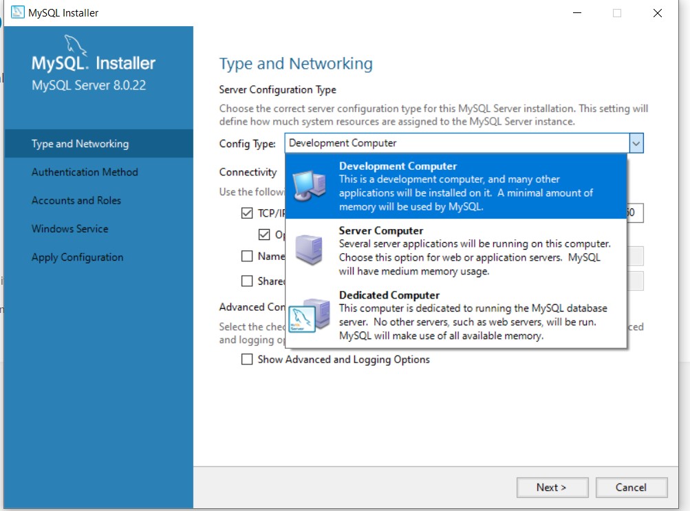

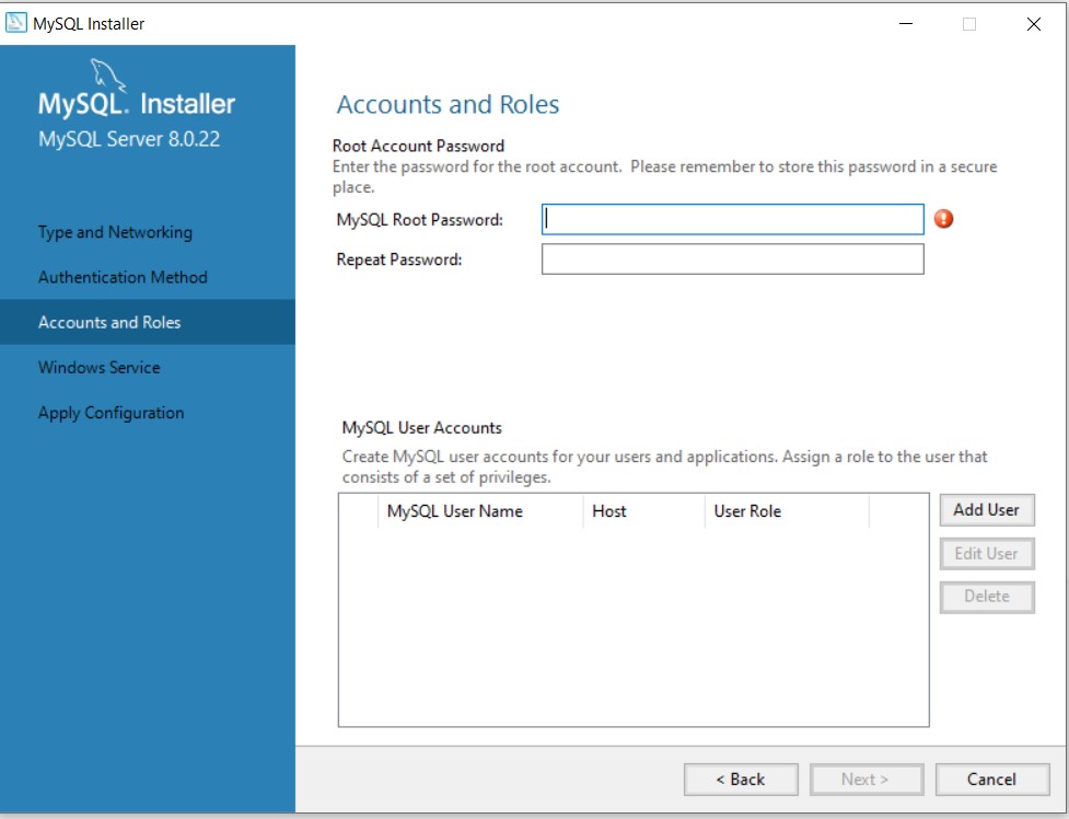

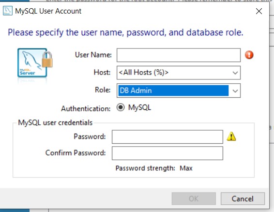

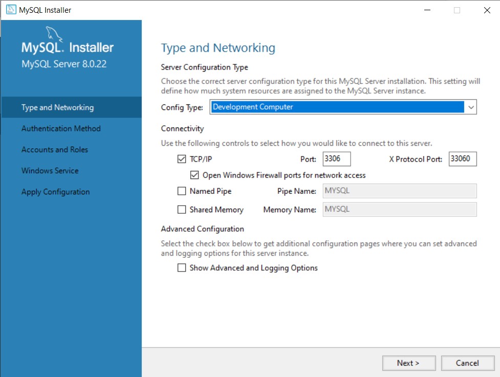

so, ich habe die Windows Version deines Links heruntergeladen und installiert. Aber ich habe keine Ahnung was ich da eintragen muß. Bei Config Type erscheint mir developement Computer am sinnvollsten. Harken rein bei Pipe Name und Memory Name . Auf der nächsten Seite die Authentication Method würde ich das erste Feld auswählen. Aber wo finde ich das Root Passwort und User Account ?

das sieht eher so aus, als ob Du den installer für die komplette Datenbank auf Deinem Rechner heruntergeladen hast (steht auf der Seite als recommended, ist aber nicht was Du willst.
Geh bitte nochmal auf die Seite und wähle "platform Independent" und dann ZIP-Datei.
In dem Archiv ist dann der Treiber...

In der Tat, das ist viel zu viel. Leider lässt sich hier von der Größe her so eine Verbindungsdatei nicht anhängen. Die Dinger haben den Namen mysql-connector-java.(...).jar
Ich habe die aktuelle *.jar-Datei einmal auf mein Downloadverzeichnis gepackt: https://www.familiegrosskopf.de/robert/ ... 8.0.22.jar
Der Rest steht dann im Handbuch ab S. 66
Was Du installiert hast ist eine komplette MySQL-Serverumgebung. Die kannst Du gut zum Testen gebrauchen, aber Deine Datenbank selbst hast Du doch schon im Netz.

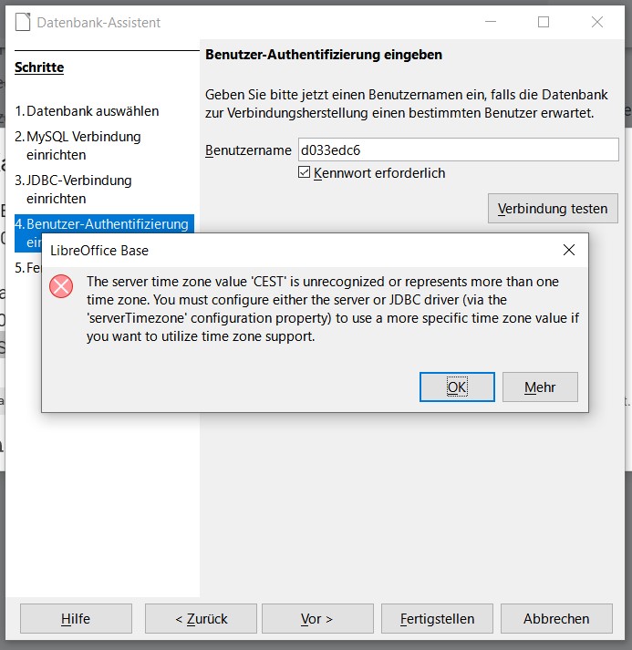

Hallo Sylvia,
schau zu der Zeitzonengeschichte auf S. 76 im Handbuch. Ich nutze nicht MySQL sondern MariaDB. Und mit den älteren MySQL-treibern kommt diese Meldung auch nicht.
Bei neueren Treibern (ab Version 8.*) für MySQL ist die Verbindung wegen einer Zeitzoneneinstellung nur über die Angabe von Parametern möglich, wenn nicht Servereinstellungen beeinflusst werden können:
jdbc:mysql://localhost/«Datenbankname»?useUnicode=true&useJDBCCompliantTimezoneShift=true&useLegacyDatetimeCode=false&serverTimezone=UTC
Das ist zumindest die für mich passende Zeitzone. Nach den Zeiten, zu denen Du hier postest, dürfte das bei Dir anders sein.

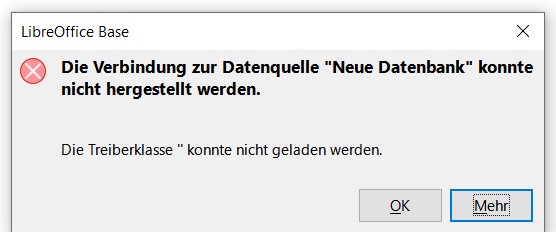

Ich habe das System jetzt mal zurück gesetzt und alles neu installiert. Aber ich komme immer noch nicht rein.

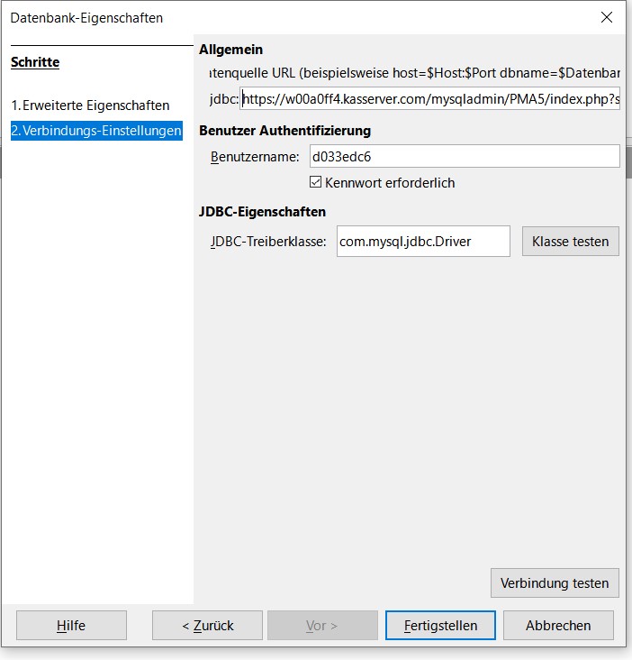

Das Handbuch habe ich schon durchgeschaut, finde aber keinen Fehler. Auch habe ich gegooglet, auch Fehlanzeige. Treiberklasse konnte nicht geladen werden.

welchen Treiber nutzt Du denn jetzt? Den neuen? Dann muss dort stehen:
com.mysql.cj.jdbc.Driver
... und natürlich die Zeitangabe usw. Diesen Treiber kannst Du nur korrekt installieren, wenn Du die Verbindung über JDBC eingibst.
Und dann ist in Deinem Screenshot die Verbindungsangabe falsch:
Robert

Ich verwende den Treiber, den du mir verlinkt hast.
Bei JRE verwende ich den Treiber von Oracle. Da gibt es nur die 8 er Version.
Wo gebe ich denn dann die Zeitangabe ein?
