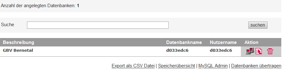

Ich habe dazu jetzt eine Datenbank in All-inkl. com erstellt. Ich habe Base als Benutzeroberfläche, aber ich habe keinen Plan wie ich beide miteinander verbinde. Ich habe sowas auch noch nie gemacht.

Ok, ich habe bei dem Mietserver All-inkl.com eine Datenbank mit myPHPAdmin erstellt in MySql . Irgendwie so...
Nur darin kann ich die Berichtigungen verteilen....ok, das verstehe ich noch. Konnte noch nichts finden, aber dafür gibt es notfalls die Hotline.

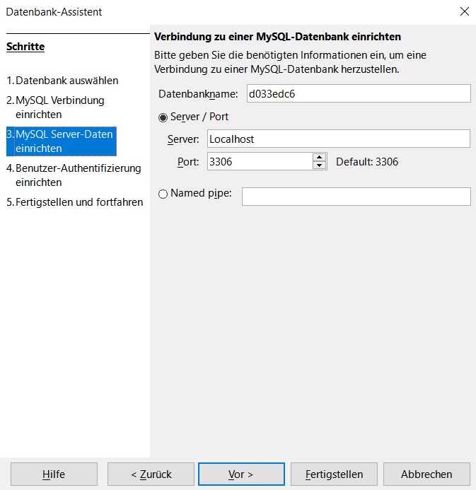

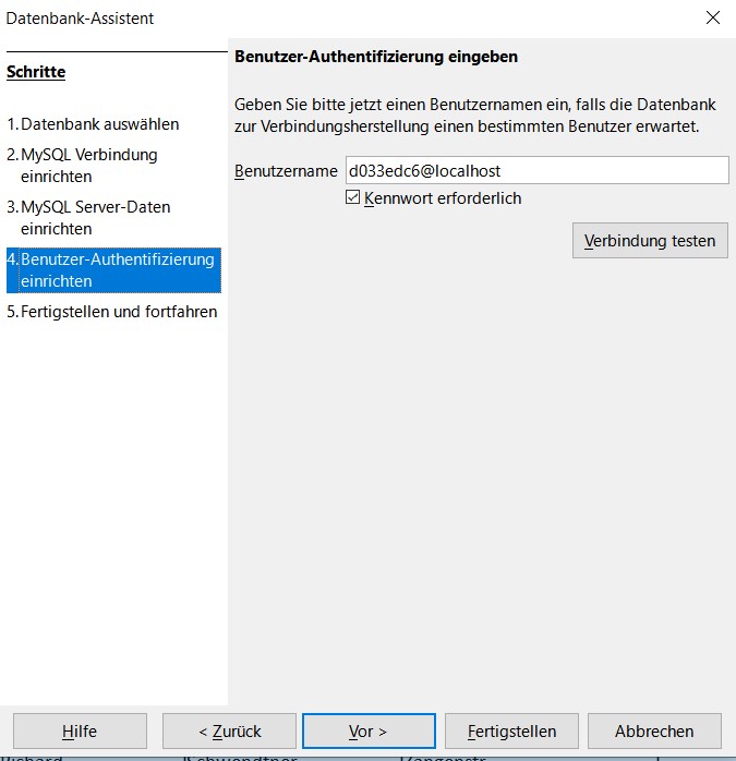

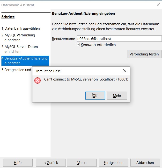

Re: Base und All-inkl.com

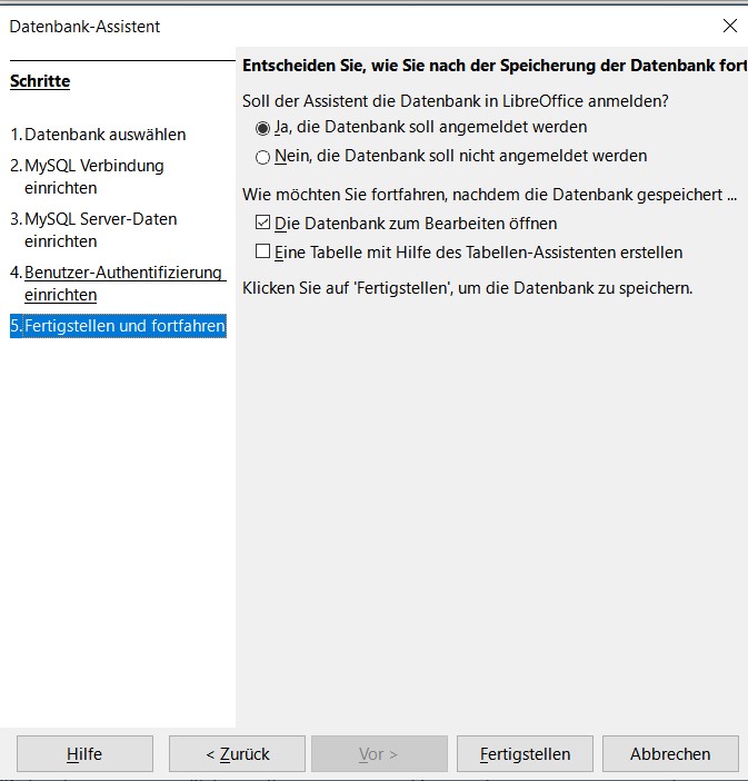

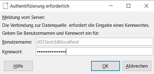

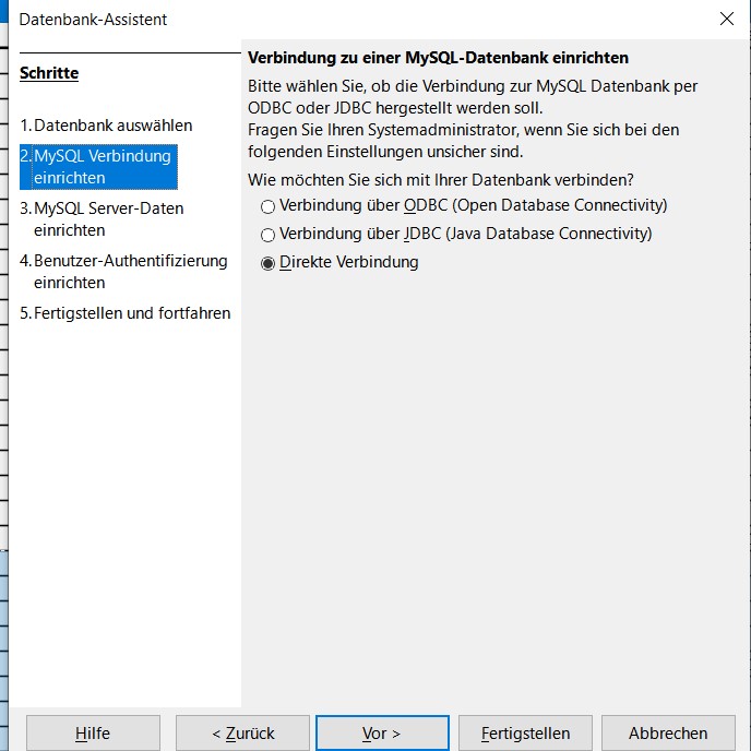

Die Verbindung geht nicht.
Was mache ich falsch?
Sylvia
Sylvia
das kann nicht funktionieren, da localhost eben Deinen eigenen Rechner bezeichnet, also oft die Situation, dass man sich als Netzadministrator auf den eigenen Server einloggt und damit auf demselben Rechner arbeitet oder dass man mit einer wirklich lokal installierten MariaDB (habe ich auf meinem Laptop) arbeitet.
Im LAN kann man auch direkt IP-Nummern verwenden, z.B. user@123.456.789.012 aber Deine Datenbank ist ja irgendwo im WWW. Wenn Du also eine Domain wie example.com hättest würde ich erstmal User@example.com vermuten.

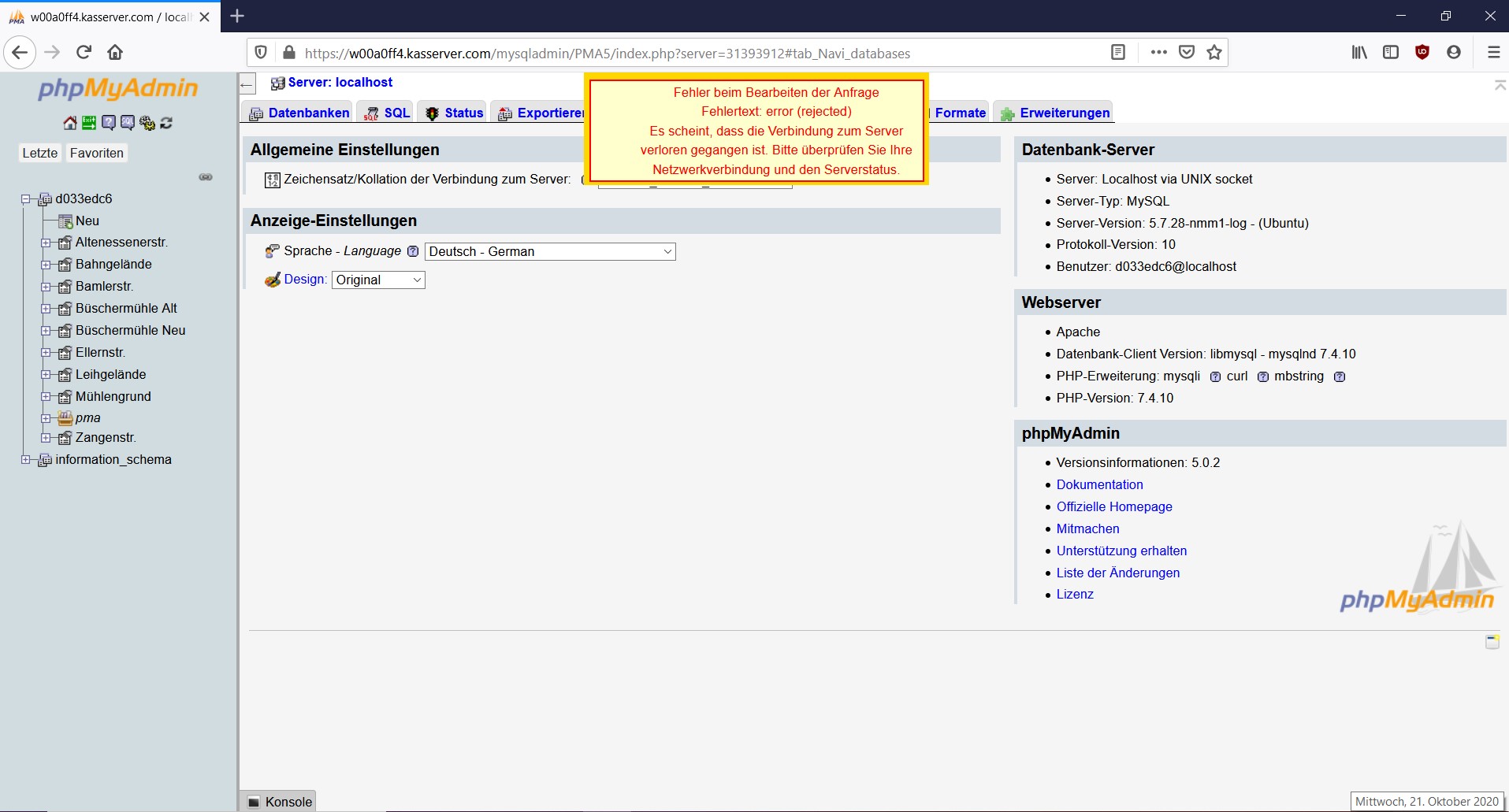

Du kommst mit phpMyAdmin auf die Datenbank, soweit ich das richtig gelesen habe.
Dann steht in der Titelzeile der Name des Servers und der Name der Datenbank. Statt "localhost" musst Du bei Dir jetzt den Namen des Servers eintragen.
Danke, ich habe es geschafft.
Ich habe jetzt etliche Versuche gemacht, bis zum Ende war der Server Der Loginname punkt kasserver.com
Durch viel rumprobieren bin ich auch drauf gekommen, daß der Port nach außen gesperrt war. Konnte ja nicht gehen.

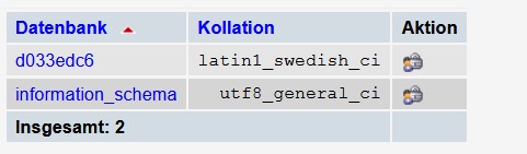

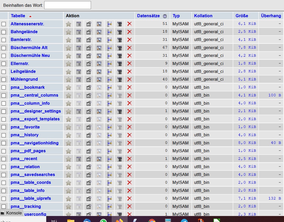

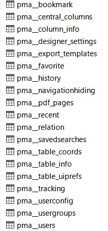

1. Habe ich keine Adminrechte, obwohl ich diejenige bin, die die Datenbank erstellt habe. Es gibt auch keinen anderen Benutzer.
Ich kann an den Tabellen nichts ändern.
2. sind da Tabellen, die ich nicht erstellt habe und mit denen ich nichts anfangen kann: Ich habe die Tabellen in Calc erstellt und dann in die Datenbank hochgeladen.
was die nicht änderbaren Tabellen angeht.
- Gibt es einen Primärschlüssel in jeder Tabelle? Ohne bleiben Tabellen meist ReadOnly.
- Manchmal hat auch der Administrator nicht das Recht alles zu ändern, sondern nur das Recht sich diese Berechtigung zu verschaffen. Das schützt vor Fehlbedienungen.

Hallo Sylvia,
die Tabelle mit
Da ist noch etwas faul an dem Zugang. In der Regel heißt die Datenbank bei einem Provider genau so wie der Benutzername, mit dem Du Dich anmeldest. Dann steht Dir bei sauberer Konfiguration auch nur das zur Verfügung, was genau zu Deinem Benutzernamen passt.
Zeige doch einmal mit einem Screenshot, was Du jetzt in Deinem Tabellencontainer angezeigt bekommst. Vielleicht sind da ja mehrere Datenbanken verzeichnet, auf die Du Zugriff hast.
... und zu den Abbrüchen: Zumindest unter LibreOffice ist die JDBC-Verbindung die, die am besten nutzbar ist. Dort muss allerdings ein Parameter zusätzlich angegeben werden, so dass die Verbindung automatisch aufrecht erhalten wird:
... und zu der externen Datenbank: Der Zugriff ist natürlich abhängig vom Netzbetrieb. Wenn Du nur alleine auf die Daten zugreifen willst, dann würde ich das lassen. Da ist die Arbeit mit einer Datenbankdatei auf Deinem Rechner doch deutlich schneller und einfacher zu handhaben. Dann noch ein kleines Makro für die laufende Sicherheitskopie. Datensicherung von Deinem Rechner wirst Du ja sowieso machen - auf eine externe Festplatte oder auf ein NAS.
Robert

lassen darauf schließen, dass Du nicht in Deiner eigentlichen Datenbank unterwegs bist sondern in der Benutzerkonfiguration von phpMyAdmin. Dort wird dieses Kürzel zum Anfang gesetzt.pma_
Siehe dazu das aktuelle Handbuch, S. 76jdbc:mysql://«Host der Datenbank»:3306/«Datenbankname»? autoReconnect=true
