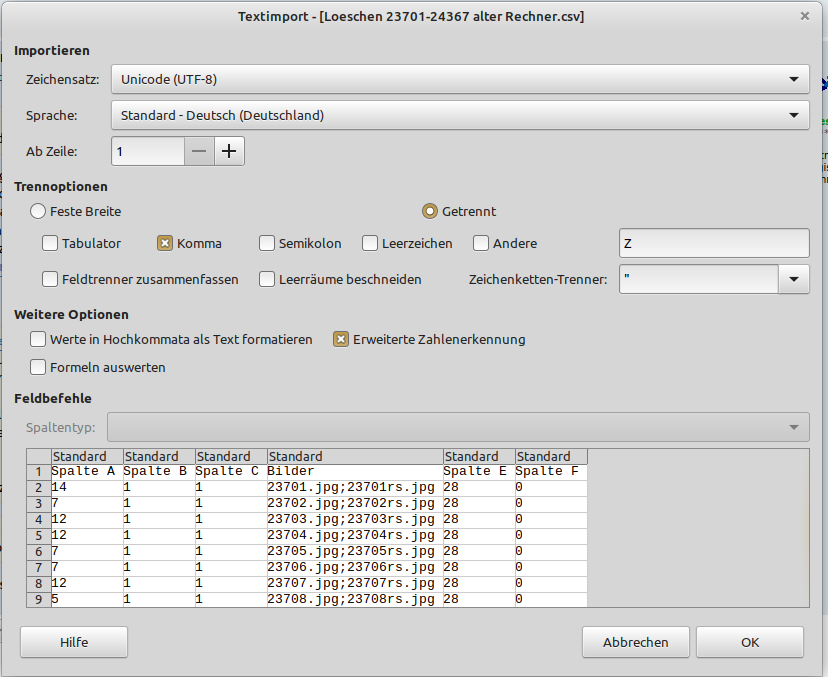

@F3K Wie erwartet hat die Exporteinstellung nichts mit der fehlerhaften Anzeige zu tun und beseitigt auch nicht die fehlerhafte Anzeige durch einen neuen Export mit anderen Exporteinstellungen.
Warum soll ich eine Tabelle die korrekt angezeigt wird beim "speichern unter" durch andere/neue Exporteinstellungen ändern. Das macht keinen Sinn. Man kann erwarten das die Tabelle so wie sie importiert auch wieder exportiert wird. Ohne Exporteinstellungen vornehmen zu müssen.
Was mich interessiert ist warum beim TextIMPORT trotz Trennoption NUR Komma die Ansicht unter "Felder" Spaltentyp" fehlerhaft ist und die Tabelle auch so falsch dargestellt wird. Schau dir bitte die 6 Screenshots zum Thema Textimport nochmal an.
@quotsi ich möchte das von den 6 Dateianhängen zum Thema Textimport der 2. screenshot identisch ist mit dem 5. screenshot. Sprich der neue Computer soll wie der alte Rechner beim Textimport der exakt gleichen Datei von der selben externen Festplatte sich wie der alte Rechner verhalten.
@mikeleb Die Urdatei lag auf der externen Festplatte. Wurde bei dem alten Rechner importiert und umbenannt in Loeschen....alter Rechner. Anschließen wurde die Urdatei von der externen Festplatte auf den neuen Computer importiert und umbenannt in Loeschen ...neuer Computer. Dabei entstanden unteranderem screenshot 2 und 5
Re: CSV Datei wird nicht richtig angezeigt
Wenn du die ursprüngliche Datei (oder die Loschen...alter Rechner.csv) auf dem neuen Computer öffnest hast du dein gewünschtes Ergebnis.
... und dabei wurden die Trennzeichen verändert.@mikeleb Die Urdatei lag auf der externen Festplatte. Wurde bei dem alten Rechner importiert und umbenannt in Loeschen....alter Rechner. Anschließen wurde die Urdatei von der externen Festplatte auf den neuen Computer importiert und umbenannt in Loeschen ...neuer Computer. Dabei entstanden unteranderem screenshot 2 und 5
@mikeleb Wieso wurden die Trennzeichen geändert? Gibt es einen Standard für Trennzeichen? Kann dieser bei den Programmeinstellungen festgelegt/geändert werden? Wo kann ich bei Openoffice die Trennzeichen festlegen wenn ich das Programm starte BEVOR ich eine alte Datei aufrufe/importiere oder eine neue Datei erstelle?
Wenn ich die ursprüngliche Datei (Loeschen ...alter Rechner.csv) auf dem neuen Computer öffne erhalte ich momentan nur screenshot 2 und NICHT 5. Ich brauche screenshot 5

Die Frage beantwortet sich doch von selbst.Anfänger007 hat geschrieben: Do, 05.12.2024 18:47Wo kann ich bei Openoffice die Trennzeichen festlegen wenn ich das Programm starte BEVOR ich eine alte Datei aufrufe/importiere
wenn ich deine Loeschen....alter Rechner.csv auf meinem Rechner (ist dann ja auch ein neuer Computer) öffne erhalte ich folgendes Bild: also wie gewünscht.
