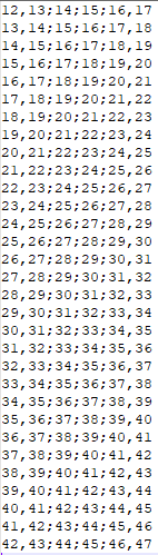

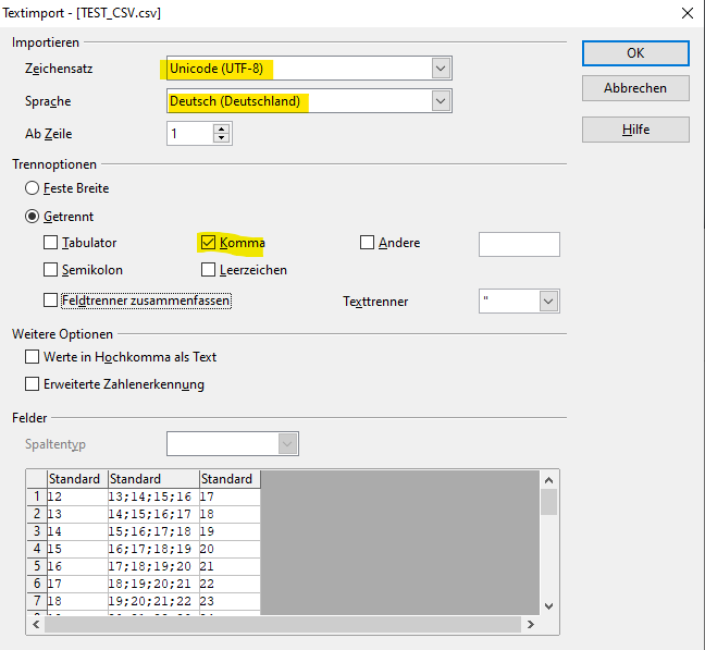

wenn ich dich richtig verstanden habe, möchtest du eine .CSV Datei die etwa so aussieht: Importieren, so dass es so aussieht:Ist bei mir W10, ApacheOpenOffice 4.1.15 kein Problem. Lade doch mal eine deiner Dateien hier hoch, dann kann man mal gucken.

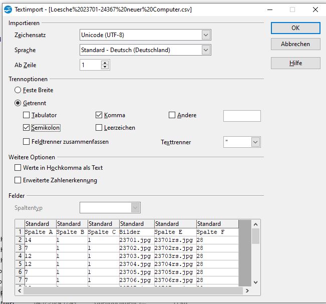

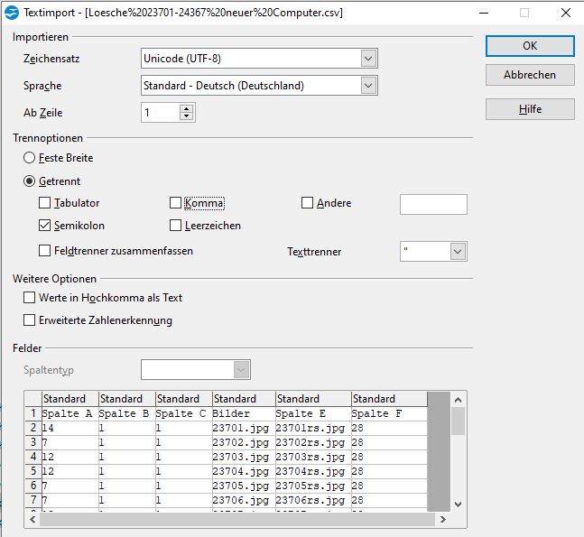

Und so sieht der fehlerhafte Textimport aus
- Loeschen Textimport von CSV.JPG (63.19 KiB) 24295 mal betrachtet
Re: CSV Datei wird nicht richtig angezeigt
Was machst du?
Man sieht doch, dass hier Semikolon als Trenner benutzt werden, also muss Semikolon angekreuzt werden.
Wenn keine Kommata im Text oder bei den Zahlen vorkommen, kann Komma verbleiben, andernfalls muss Komma nicht angekreuzt werden. Sonst wird verfälscht.
Noch ein Verdacht: Haben der alte und neue Compi dieselbe Programmversion?

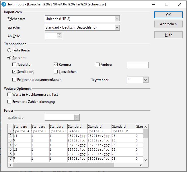

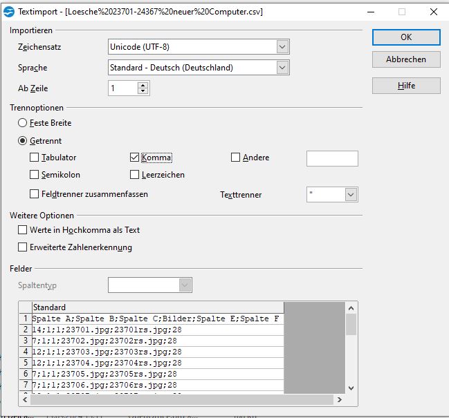

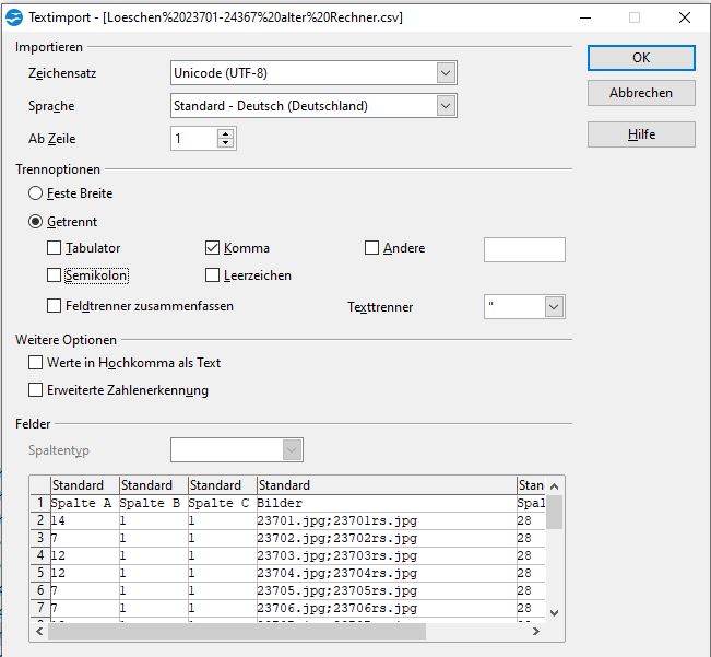

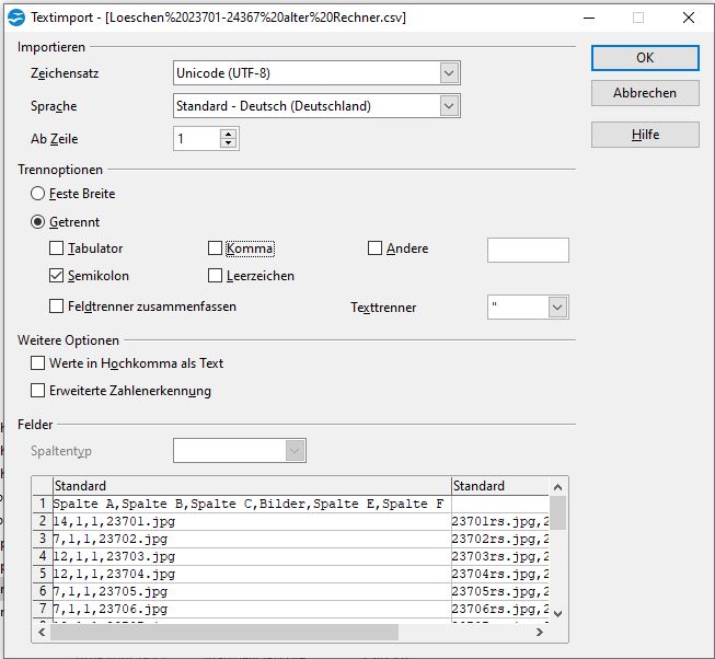

quotsi schrieb: Du siehst doch beim Import, was für eine Datei vorliegt und kannst NOCH VOR dem ok mit den Einstellungen experimentieren. Unten wird dir doch das spätere Resultat angezeigt.

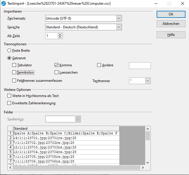

Anfänger007 antwortet: Anbei 6 Dateianhänge . Die ersten 3 vom alten Rechner und die letzten 3 vom neuen Computer.
Ich brauche auf dem neuen Computer die Darstellungsweise von dem alten Rechner mit der Trennoption KOMMA.
- Loeschen 20241205 neuer Computer Trenner nur semikolon.JPG (63.41 KiB) 24069 mal betrachtet
- Loeschen 20241205 neuer Computer Trenner KOMMA.JPG (61.54 KiB) 24069 mal betrachtet
- Loeschen 20241205 neuer Computer Trenner KOMMA und semikolon.JPG (64.99 KiB) 24069 mal betrachtet
- Loeschen 20241205 alter Rechner Trenner nur Semikolon.JPG (62.76 KiB) 24069 mal betrachtet
- Loeschen 20241205 alter Rechner Trenner KOMMA.JPG (61.7 KiB) 24069 mal betrachtet
- Loeschen 20241205 alter Rechner Trenner KOMMA und Semikolon.JPG (65.18 KiB) 24069 mal betrachtet

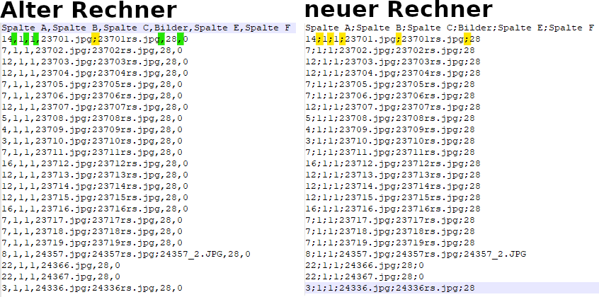

Moin Anfänger007,
was machst du da?
Wenn ich deine beiden .csv Dateien in einem Editor vergleiche, sehe ich, dass sie unterschiedlich sind.
Während in der Datei des "alten Rechners" tatsächlich Kommas und Semikola so wie für deinen Import notwendig, enthalten sind, gibt es in der .csv Datei des "neuen Rechners" ausschließlich Semikola als Feldtrenner:Und daher ist dein Ergebnis beim Import der Dateien LOGISCH.
Ich dachte du arbeitest mit der exakt gleichen Datei von der selben externen Festplatte
Das stimmt nicht, du hast zwei unterschiedliche Dateien.
Wenn ich jetzt mal raten darf:

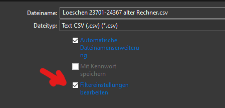

Du bekommst deine .csv Datei nicht irgendwo her, sondern speicherst sie aus Calc heraus irgendwo hin, und zwar mit unterschiedlichen Exporteinstellungen.
Wusstest du, dass man auch die Exporteinstellungen im Speicherdialog "speichern unter" anpassen kann:Und wenn dort das Semikolon als Feldtrenner eingestellt ist, bekommst du genau dein falsches Ergebnis.
Allerdings frage ich mich in diesem Fall weswegen du im .csv Format speicherst, anstatt einfach .ods zu nehmen, da verrutscht dir keine Spalte und es geht sogar in Farbe.
was machst du da?
Hallo Anfänger007,

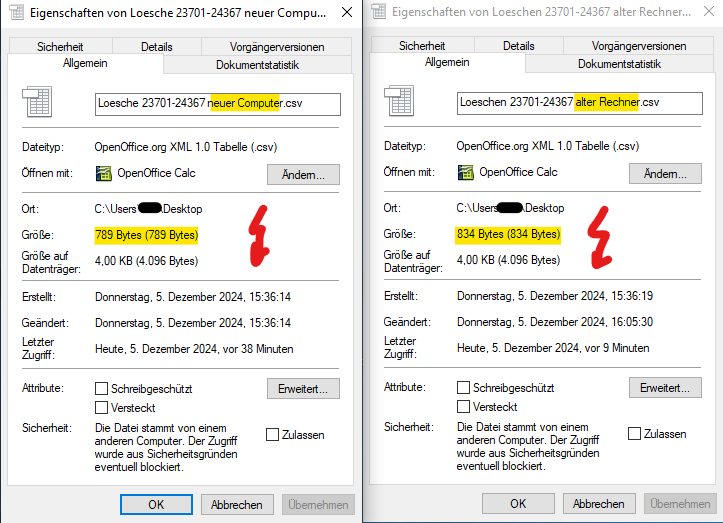

nie im Leben, die beiden Dateien, die du geschickt hast haben ja sogar eine unterschiedliche Dateigröße: Gruß R
