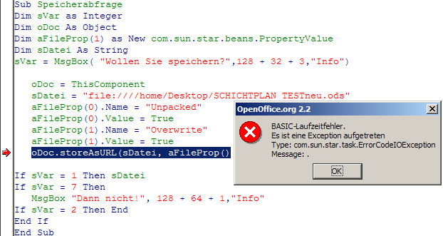

hier mal der Code von meinem Makro:
Wie gesagt, leider wird nicht nur beim Klick auf Ja gespeichert, sondern auch bei Klick auf Nein und Abrechen.
Warum das so ist, keine Ahnung.
Jedenfalls wird durch das Makro die aktuelle Datei unter dem Namen "SCHICHTPLAN_TESTneu.ods" gespeichert. Dieser Dateinamen ist natürlich individuelle zu gestalten.
Ich versuch das mal mit Deinen beiden Dateien aus dem "Basic und Java"-Forum.
Vom Grundsatz her ist das, meiner Meinung nach nicht schwer, das benötigte Makro zu erstellen, wenn man die Befehle und Funktionen kennt (ist das nicht überall so?
Tom

Re: Daten aus externer Tabelle übernehmen
Hallo Tom,
isch nixe verstähn
, ich von die andere Welt.
Weiss noch nicht wo bei mir der Fehler liegt. Aber wenn ich das Makro einsetze, starte und z.B. in der Message-Box auf "Nein" klicke, dann bekomme ich eine Fehlermeldung. Hier der Screenshot dazu Mal schaun, vielleicht finde ich noch den Fehler. Bin da halt noch in dieser hinsicht so wie mein T-Shirt, (Blutrot) anfänger.
isch nixe verstähn
