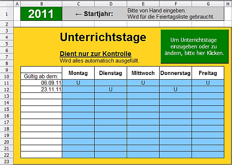

In deiner letzten Beispieldatei hattest Du ja eine kleine "Übersicht" der Unterrichtstage mit den Wechseldatum angelegt.
Möchtest Du jetzt vielleicht auch eine automatisch erstellte Übersicht haben?
Das würde dann heißen, dass das Makro jeden Wechsel mit Datum und den dazugehörigen Unterrichtstagen von alleine einträgt. Aber auch nur dann, wenn ein Wechsel stattgefunden hat. Also im voraus geht nicht! Das erste Datum wird aber immer eingetragen, unabhängig vom Wechsel.
Und wenn ja, was meinst Du für wieviele Wechsel müsste ich dann vorplanen, reichen 12?
Häng da mal nen Screenshot an, aus dem ersichtlich wird wie ich mir das so vorstelle.

ja, zwölf Stundenplanwechsel sind mehr als genug. In chaotischen Jahren gibt es ca. 5-6 Stundenpläne, da haben wir bei zwölfen genügend Puffer.

ich hab jetzt die 12 drin gelassen, so wie Du meintest. Es ist aber eigentlich fast irrelevant ob 3, 9 oder 15 Änderungen möglich wären. Es ist nur darauf zu achten, das darunter nichts mehr geschrieben steht. Denn ansonsten überschreibt das Makro diese Zellen, da es keine Begrenzung kennt.
Du kannst auch so gesehen meinetwegen ab der 7. oder 8. Eintragungszeile die anderen löschen. Nur musst Du auch die Bedingten Formatierungen löschen, denn ich habe dort nämlich welche eingebaut. Sie färben nämlich die Zellen ein, wo Unterrichtstage drin stehen, die Datumszelle wird auch eingefärbt.
Das Fenster, wo man die Unterrichtstage und das Datum auswählt, ist ein so genannter Dialog. Und diesen Dialog habe ich noch mal ein wenig überarbeitet. Er zeigt jetzt zusätzlich an, ob schon Unterrichtstage und ein Datum ausgewählt wurde. Dadurch kann man sich schnell eine aktuelle Übersicht ansehen. Ist eine kleine "Gedächnis-Stütze" :wink:.
Tja, und wenn keine Tage und kein Datum ausgewählt wurde, was dem "Auslieferungszustand" entspricht, dann wird auch nichts im Dialog angezeigt.
Und damit man nicht andauernd zu dem Blatt DienstSystem hinblättern muss, wenn man die Unterrichtstage wechselt, habe ich jetzt in jedem Somi-Blatt einen Button eingesetzt, der von dort aus den Dialog aufruft.
