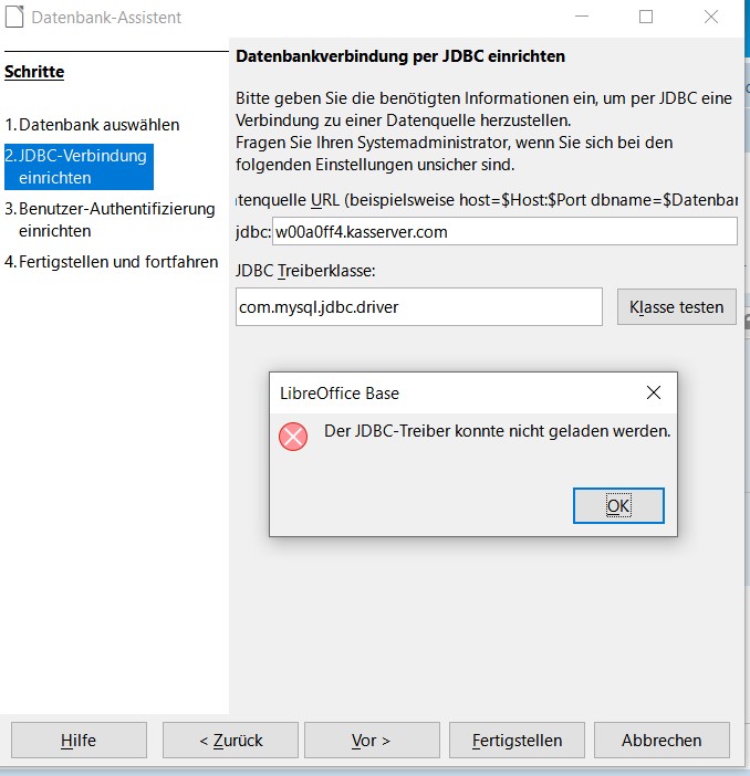

Also bitte com.mysql.jdbc.driver in com.mysql.cj.jdbc.Driver ändern.
Und dann auch in die allgemeine Zeile nur die Angabe einsetzen, die ich gepostet habe. Statt localhost dürfte da bei Dir vermutlich w00a0ff4.kasserver.com stehen. Das kann ich allerdings nicht sagen.
Also so:
jdbc:mysql://w00a0ff4.kasserver.com/d033edc6?useUnicode=true&useJDBCCompliantTimezoneShift=true&useLegacyDatetimeCode=false&serverTimezone=UTC
Screenshot 2020-10-25 195332.jpg (91.57 KiB) 11925 mal betrachtet
Geht leider immer noch nicht.

Du hast auch nicht die Eingaben dort gemacht, wo sie hin gehören:
Zu jdbc: gehört alles das, was ich in der vorherigen Nachricht gepostet habe. Einfach kopieren.
zu JDBC-Treiberklasse: Das muss com.mysql.cj.jdbc.Driver bei den neueren Versionen heißen.
Ich hänge einmal das Beispiel an. Wenn Du Glück hast, dann musst Du nur das Passwort noch angeben.

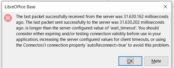

dachte eigentlich jetzt klappt alles. Fehlanzeige.
Ich habe die Tabelle erstellt und wollte sie abspeichern. Doch irgendwie bin ich doch nicht verbunden.

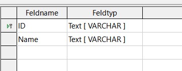

Ich habe im Handbuch auch gelesen, daß ich keine Calc Tabelle so einfügen kann, daß ich sie im Anschluß auch bearbeiten kann. Daher muß ich wohl jetzt alles einzeln einfügen. Wenn ich jetzt die Feldnamen habe, kann ich denn wenigstens irgendwie die gesamte Mitgliederliste einfügen oder muß ich auch 270 Mitglieder per Hand einfügen?
Finde ich auch irgendwo in einem der Handbücher die Erklärung der Feldtypen?
Dann sieht mein Base anders aus als im Handbuch.
Screenshot 2020-10-26 022421.jpg (26.9 KiB) 11877 mal betrachtet

Packe einmal in die Verbindungszeile direkt nach dem Fragezeichen
autoReconnect=true&
rein.

RobertG hat geschrieben: Mo, 26.10.2020 08:38 Packe einmal in die Verbindungszeile direkt nach dem Fragezeichen
autoReconnect=true&
rein.
Hat geklappt.Danke

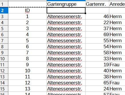

Tabellen aus Calc kannst Du sehr wohl übernehmen. Du musst nur ein unverwechselbares Feld haben, das als Primärschlüssel dient.
Wie mache ich das?
Screenshot 2020-10-26 164538.jpg (68.82 KiB) 11830 mal betrachtet
So ungefähr?

Hallo Sylvia,

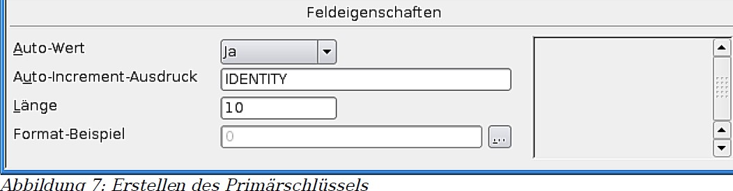

ID gehört in die erste Zeile. Zeile 2 löscht Du dann.Dann markierst Du den gesamten Inhalt der zukünftigen Datenbanktabellen und kopierst ihn in die Zwischenablage. Beim Impot musst Du darauf achten, dass
- die erste Zeile die Spaltenbeschriftungen enthält
- für das Feld "ID" ein Integer-Datentyp gewählt wird und
- das Feld ID zum Primärschlüssel wird.
Wie Du die anderen Spaltenformatierungen machst musst Du selbst überlegen. Der Assistent versucht dies automatisch, nimmt aber dann im Zweifelsfall immer VARCHAR.

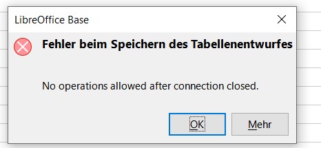

Ich hatte alle Daten rüber kopiert und eingefügt. Dann die Feldtypen angelegt mit dem Primärschlüssel. Als ich es dann abspeichern wollte, kam folgende Meldung:
Screenshot 2020-10-27 020108.jpg (53.35 KiB) 11795 mal betrachtet
Dachte Verbindung wäre abgebrochen, also neu verbunden. Das gleiche nochmal und wieder diese Meldung.

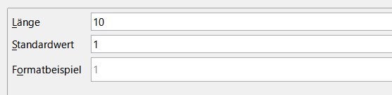

Gehe ich auf Bearbeiten sieht es so aus:
Screenshot 2020-10-27 020727.jpg (12.55 KiB) 11795 mal betrachtet
Es fehlt "Datum" und bei Varchar kann ich nur Ziffern / Zahlen einfügen. Gerade noch einen 2.Test gemacht und als ich bei ID Integer eingegeben habe, klappte es zumindest mit der Eingabe des Textes.
Aber diese Fehlermeldung kommt auch, wenn ich die Tabellen löschen will.

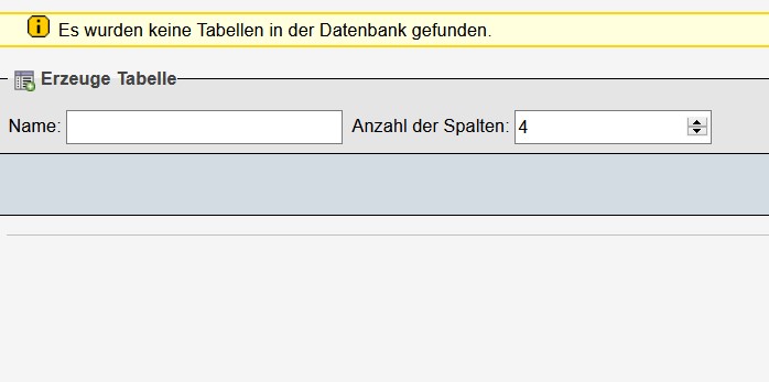

Anlegen der Tabelle unter phpMyAdmin. Das geht deutlich sicherer, weil Du von dort aus direkt auf die Datenbank zugreifst. Ist ja auf dem gleichen System - localhost - wie die Datenbank.
In Base den Tabellenordner aufrufen und Ansicht - Tabellen aktualisieren.
Anschließend die Tabelle aus Calc nehmen und über Base einfügen. Jetzt musst Du nicht mehr die Felder bearbeiten, nur noch gegebenenfalls die Reihenfolge. Du hängst nämlich die Daten an eine Tabelle an.

In der Tabelle in phpmyadmin habe ich bisher nur 1 Spalte angelegt, leere Spalten mag er nicht. In der einzigen Spalte habe ich die ID als Primärschlüssel erzeugt.
Ich kann die Daten weder in phpmyadmin noch in Base importieren / kopieren.
