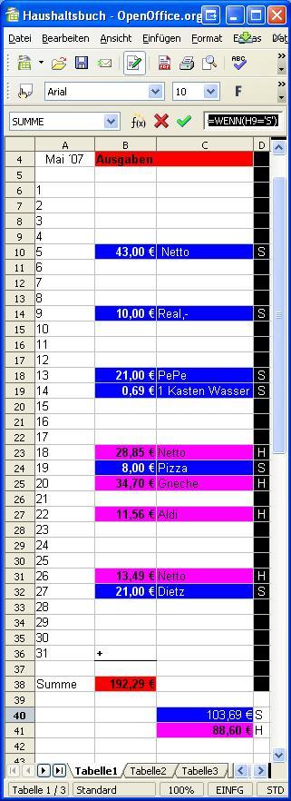

Ich habe mir eine art Haushaltsbuch angelegt. Das ist aufgebaut aus den Tagen des jeweiligen Monats, den Ausgaben und dem Anfangskürzel der jeweiligen Person die die Ausgaben getätigt hat.
Am Ende soll die Summe der ganzen Ausgaben errechnet werden. Das ist ja kein Problem.
Das Problem ist für mich das ich die Ausgaben auch noch von jeder einzelnen Person errechnen will.
Ich habe mir das mit eine "Wennabfrage" gedacht....=WENN(H9='S')....dann feld X + xx
Aber leider geht das nicht so einfach.
Um es noch etwas einfacher zu verstehen hab ich noch einen Screenshot meiner jetztigen Tabelle gemacht.

Nehme die Formel
SUMMEWENN(Bereich; Kriterien; Summenbereich)

Re: Zahlen addieren
schau mal hier für Anwendungsbeispiele.
