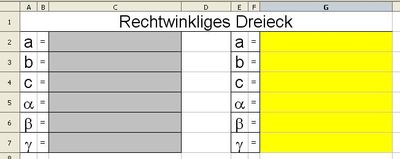

Hallo Forum,
das hier soll eine rechen Tabelle werden.
links im Grauen bereich werden 2 zahlen eingetragen (z.B. a und b)
mit den zahlen a und b ist es dann möglich über Winkelfunktionen c, Alpha, Beta, auszurechnen.
soweit noch kein problem.
jetzt muss ich das doch mit wenn() machen da ich ja auch a und c eingeben will und dann muss er für die Ergebnisfelder b und Alpha, Beta eine andere Formel verwenden das heißt ich muss wenn() immer mit 2 Feldern kombinieren.
wie mache ich das???

Gert Seler hat geschrieben:http://www.mathepower.com/rechtw.php
Hallo Gert,
ja genau so soll des mal ausschauen aber mir geht es ja jetzt nicht nur um die Ergebnisse sondern um die Formeln um ein bisschen was zu lernen.
EDIT:
Also mein "wenn" Problem ist jetzt erst mal gelöst.
=WENN(UND(C2<>"";C3<>"");WURZEL(C2*C2+C3*C3);(WENN(UND(C2<>"";C5<>"");SIN(C2/C5);(WENN(UND(C2<>"";C6<>"");(C2+C6+C6);(WENN(UND(C2<>"";C7<>"");(C2+C7+C7);"Eingabe")))))))
Wenn ich den Sinus rechnen will mit calc dann habe ich immer ein falsches Ergebnis.
GEGEBEN: C=? A=3 Alpha=1,5
FORMEL: C = A / Sin Alpha
ERGEBNIS AM Taschenrechner= 114,60465
ERGEBNIS MIT CALC= 0,90929742683
so in Calc habe ich jetzt das so =Sin(A/Alpha) "SIN(C2/C5)"
warum und wo ist der fehler???[/b]

Eia
Beiträge: 2614
Re: wenn() Problem
Beitrag von Eia »
Es gibt zwei Funktionen für die Winkelberechnung
SIN()
und
RAD()
kombinier die mal
SIN(RAD())
oder
RAD(SIN())
mfG

Eia hat geschrieben:SIN(RAD())
Genau das ist es vielen dank schon mal!!!

Beiträge: 2614
Re: wenn() Problem
Beitrag von Eia »
Für die WENN-Prüfungen: es gibt übrigens einen ganzen Bereich von Funktionen, der sich "Information" nennt. Da gibts auch sowas wie ISTLEER(). Ist zwar nicht grundsätzlich anders als ="", macht aber längere Formeln manchmal besser lesbar.

Eia hat geschrieben:ISTLEER()
das ist was,das ich in Angriff genommen hätte, wenn ich mal die richtigen Ergebnisse in meiner Tabelle habe. Ich habe mal einen Blick hinnein gewagt und fand ISTZAHL() das ist doch dann eigentlich das Richtige oder?
