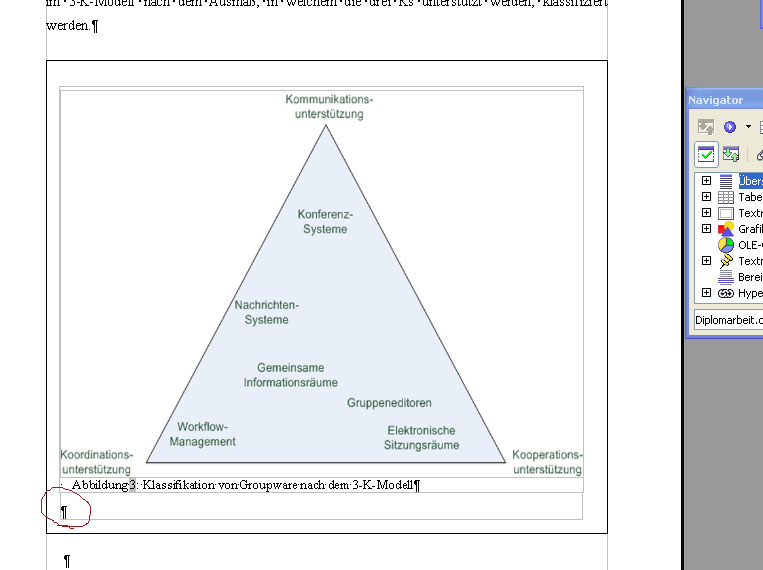

Ich muss diesen Thread nochmal mit 2 Fragen erweitern
  1. Manchmal passt der Rahmen zwar noch auf meine Seite, er befindet sich aber außerhalb des Druckbereichs (er ist also bereits im grauen Bereich). Wie kann ich da einen Umbruch erzwingen?
  2. Ich nutze den Rahmen eigentlich nur als Behälter für Bilder, Tabellen, und deren Beschriftung. Dummerweise ist unterhalb der Beschriftung (die ja wieder in einem Rahmen steckt) noch eine Textzeile die ich nicht weg bekomme (siehe Anhang). Dadurch wird der Rahmen länger, verbraucht mehr Platz, und es sieht nicht schön aus. Wie bekomme ich das weg?
Danke
Eia
Beiträge: 2614
Re: Problem mit Rahmen
Beitrag von Eia »
Macro hat geschrieben: [*]Manchmal passt der Rahmen zwar noch auf meine Seite, er befindet sich aber außerhalb des Druckbereichs (er ist also bereits im grauen Bereich). Wie kann ich da einen Umbruch erzwingen?
Ein Seitenumbruch in einem Rahmen ist schlicht nicht möglich. Je nach Inhalt des Rahmens kannst Du auf der neuen Seite einen zusätzlichen Rahmen einfügen, den Du beim Rahmen auf der vorigen Seite als "Nachfolger" einträgst (Format/Rahmen/Zusätze). Dann verkleinerst Du einfach den Rahmen auf der ersten Seite und alles, was dort nicht Platz hat, fließt in den Rahmen auf der Folgeseite über. Aber mit Bildern und Objekten geht das nicht.
Je nach Situation gibt es verschiedene Möglichkeiten. Du kannst den Rahmen auf "Durclhluf" setzen, dann rutscht die Zeile unter den Rahmen. Oder Du kannst einen Feldbefehl "versteckter Absatz" einfügen mit der Bedingung TRUE, dann wird der Absatz einfach ausgeblendet.
mfG
