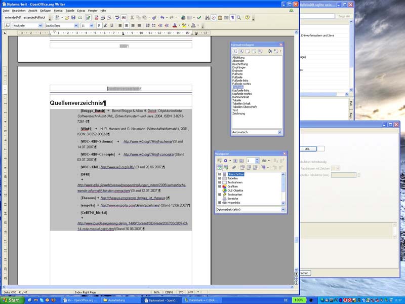

Das hier funktioniert bei Dir nicht?
mfG
mfG

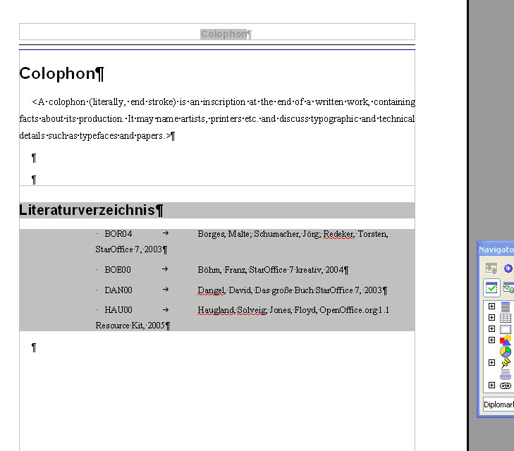

Ich habe mal die Formatierungszeichen aktiviert und der Unterschied ist, dass bei meinem Verzeichnis vor der ID noch ein mittiger Punkt zu sehen ist (bei deiner Version ist das nicht der Fall).
Nochmal danke für die Mühe
EDIT: Hier mal ein Screenshot

Re: Literaturverzeichnis formatieren
Leider finde ich dieses Leerzeichen nirgends (auch in Bibus ist nirgends eines eingetragen).
Dann habe ich dein Verzeichnis eingefügt und seltsamerweise erhalte ich das selbe Ergebnis (siehe Anhang). Ich habe es nach dem Einfügen nicht einmal aktualisiert. Ich vermute der Fehler müsste demnach in meiner Vorlage liegen aber ich habe dort keinerlei spezielle Einstellungen vorgenommen.
- oo.JPG (100.02 KiB) 2990 mal betrachtet
