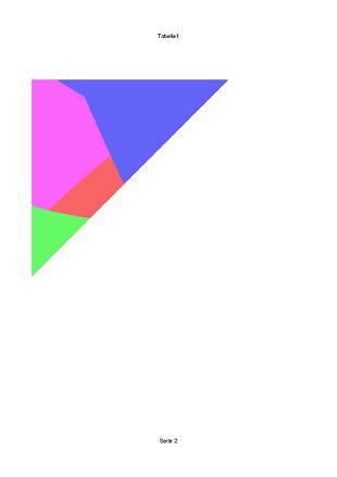

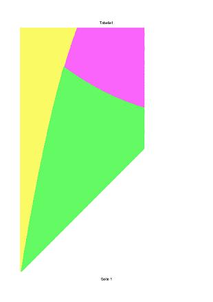

Ich teile die Tabelle einfach in mehrere Teile auf und füge die Teile mit einem Grafikprogramm wieder zusammen.
Ist mit Sicherheit nicht die eleganteste Lösung aber simpel und funktioniert auch :wink:
Diagramm Hälfte.JPG (6.49 KiB) 2941 mal betrachtet
Diagramm Hälfte Seite 2.JPG (5.46 KiB) 2940 mal betrachtet
Simon

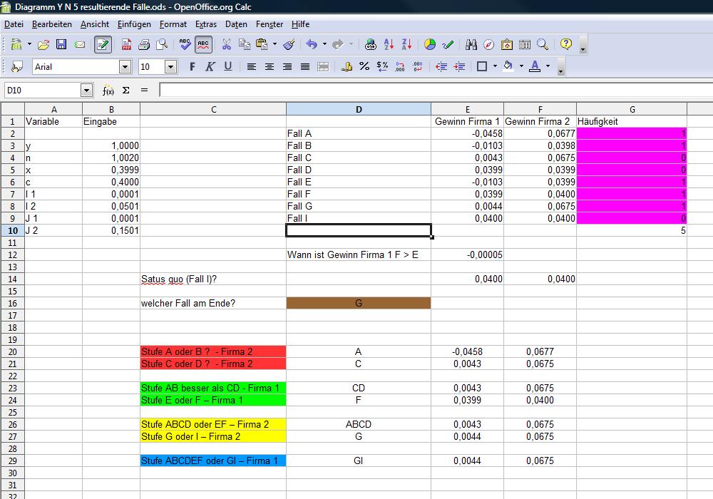

ich könnte die Flächen auch direkt eingeben, das wäre allerdings eine extrem lang und unübersichtliche Formel.
Ich fand es einfacher die Berechnungen aufzuteilen.
Die letzte Formel (Zelle D16) z.B. ist der folgende Code:
=WENN(D29="ABCDEF";WENN(D26="ABCD";WENN(D23="AB";WENN(D20="A";"A";WENN(D20="B";"B";"Fehler"));WENN(D21="C";"C";WENN(D21="D";"D";"Fehler")));WENN(D24="E";"E";WENN(D24="F";"F";"Fehler")));WENN(D27="G";"G";WENN(D27="I";"I";"Fehler")))
und dieser setzt sich aus 7 weiteren Formel zusammen, welche sich wiederrum aus 16 Berechnungen ergeben.
Das alles in eine "Monsterformel" zu stecken habe ich mich nicht getraut und ich hätte mit Sicherheit auch einen Fehler gemacht.
vorherige Berechnungen.jpg (127.38 KiB) 2922 mal betrachtet
Da habe ich dann lieber folgendes Makro geschrieben:

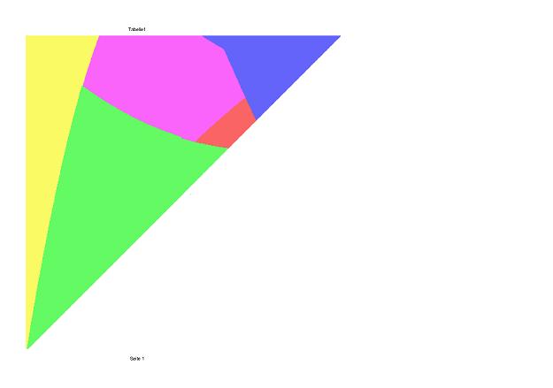

PS.: Nachdem mein Rechner über 3 h mit dem abgeänderten Makro gerechnet hat (also 4 Teilstücke der Tabelle erstellt hat), bin ich nun endlich mit der Qualität zufrieden :D
Ich würde das fertige Bild gerne in den Anhang packen, es ist allerdings unkomprimiert 24,8 MB groß. Deshalb füge ich das Jpeg bei, das immernoch eine gute Qualität bietet.
Komplett -300dpi high.jpg (47 KiB) 2905 mal betrachtet

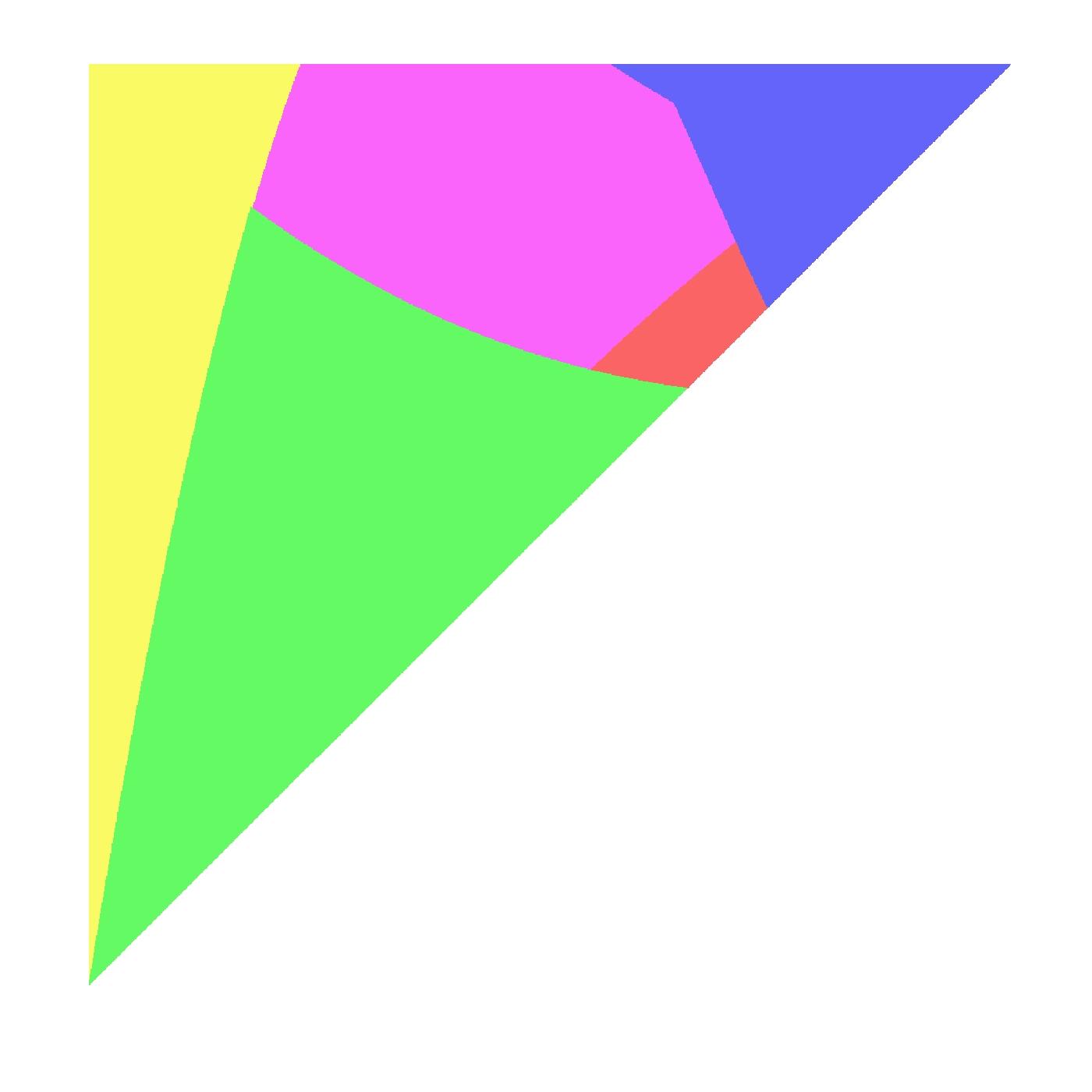

Da ein Bild mehr sagt als 1000 Worte, sieh dir am das folgende Diagramm an:
http://wwwhomes.uni-bielefeld.de/smeier8/28ia-m.jpg
Ich hoffe es gefällt dir ;-)
Simon
PS.: An dem Bild kann man gut erkennen, dass die Entscheidungen der Firmen von sehr vielen "Wenn Dann" Entscheidungen abhängen. Deswegen ist es sehr schwierig, die Formel komplett in einer Zeile zu implementieren. Ich vermute sogar, das Open Office abstürzen würde, oder zumindest sehr träge würde, wenn ich solche eine Monsterformel in (1000 x 1000) / 2 = 500.000 Zellen schreiben würde.
Zuletzt geändert von Simon23 am Mi, 15.08.2007 14:15, insgesamt 1-mal geändert.

Dein Konzept für die Problemanalyse Deiner Diplomarbeit gefällt mir sehr gut.
Calc ist wirklich universell einsetzbar. Vielleicht sollte das Forum eine Liste verschiedenster Anwendungsmöglichkeiten als Anregung für den CALC-Einsatz aufführen. Ich habe vor einiger Zeit mit einer Tabellenkalkulation Differentialgleichungen für eine thermische Analyse gelöst, indem ein Iterationsprogramm für jede Einzelzelle eines Modells die Oberflächentemparatur aus dem Mittelwert der vier benachbarten Zellen berechnet hat. Auch das hat sehr gut funktioniert.
Mit mathematischen Formeln wäre das sehr viel aufwendiger geworden.
In Deinem letzten Beitrag ist übrigens sehr störend, dass bei Vergrößerung Deiner Abbildung eine bildschirmfüllende Werbung eingeblendet wird, die sich wohl nur durch anklicken wieder wegblenden läßt. (Da ich solche Werbungen wg. Virusrisiken grundsätzlich nicht anklicke, merke ich mir diese Marke als abschreckendes Beispiel für SPAM...).
Grüsse -Hans-

Hallo Hans,
ich habe deine Kritik berücksichtigt, das Bild ist nun auf meinem (werbefreien) Webspace der Uni.
