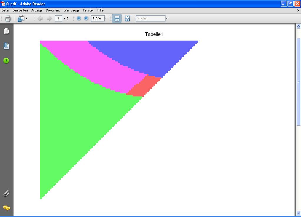

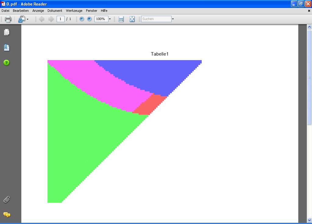

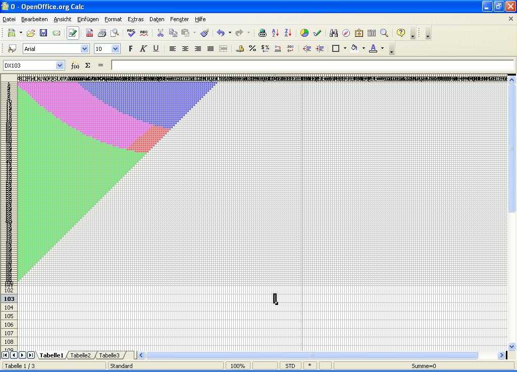

ich habe sehr viele Calc Dokumente, die ich alle zu PDF Dateien konvertieren möchte (um diese wiederum zu JPEGs zu konvertieren, aus denen ich ein Video erstellen möchte). Leider ist die PDF konvertierung fehlerhaft, die untere Ecke der Grafik wird abgeschnitten. Woran kann das liegen?
screenshot Open Office.JPG (119.31 KiB) 643 mal betrachtet
screenshot PDF.JPG (45.08 KiB) 644 mal betrachtet

Wie sieht denn die Seitenvorschau aus?
Welche Inhalte haben die Zellen? Eine Hintergrundfarbe allein genügt ja noch nicht. Zumindest ein Leerzeichen muss in einer Zelle vorhanden sein, damit eine Zelle gedruckt wird.
Hast Du Druckbereiche definiert?

das Dokument besteht nur aus Hintergrundfarben.
http://wwwhomes.uni-bielefeld.de/smeier8/0.ods
Die Seitenansicht sieht aus wie das spätere PDF.
Ich habe deinen Tipp befolgt und einfach in das unterste Feld einen Punkt eingefügt.
Jetzt klappt es :D
Vielen Dank!
Simon
PS.: Ich kann den Punkt sogar in ein weißes unteres Feld setzen und als Schriftfarbe weiß auswählen, dann stört er gar nicht mehr.
