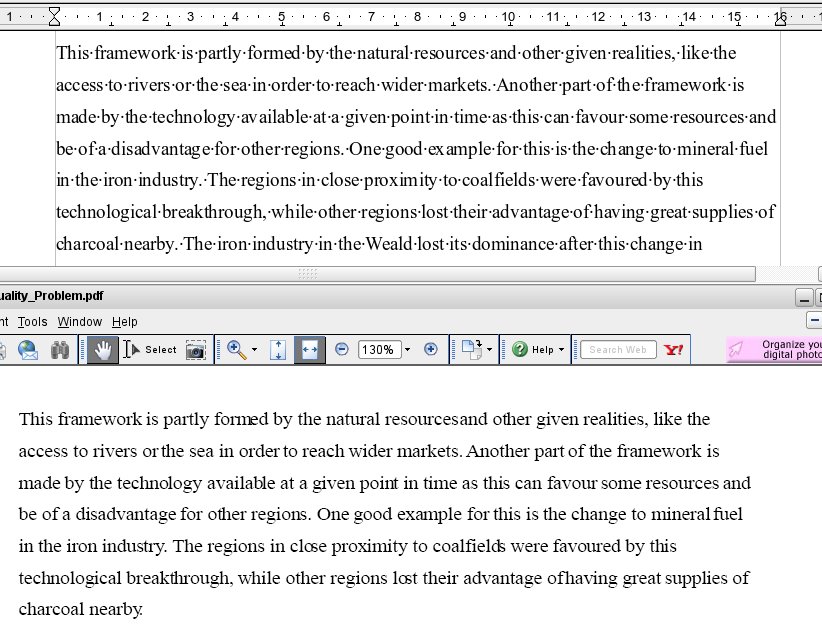

Hallihallo,
ich habe ein klitzekleines Qualitätsproblem mit den pdf Dateien, die ich exportiere. Die Abstände zwischen den Wörtern und zwischen einzelnen Buchstaben sind oft zu klein. Das führt dann dazu, dass zwei Wörter wie eines aussehen oder zwei Buchstaben sich überlappen.
Das hat mich eigentlich nie wirklich gestört, da ich die wichtigen Sachen sowieso ausgedruckt abgeben muss und ich dann sowieso direkt aus dem writer drucke. Jetzt muss ich allerdings meine Abschlussarbeit demnächst überarbeiten und dann abgeben und kann nur an der Uni drucken. Da gibt es natürlich nur Rechner mit windows und word und keine Adminrechte für die Studenten. Dh ich kann kein OO installieren. Zum arbeiten und schreiben an der Uni nutze ich OO über PortableApps. Das funktioniert auch soweit gut, allerdings kann ich nicht aus dem writer drucken wenn ich OO über PortableApps nutze.
Dh ich bin jetzt darauf angewiesen aus dem pdf zu drucken. Und da brauche ich natürlich eine gute Qualität und keine sich überlappenden Buchstaben oder aneinander hängende Wörter.
Ich habe mal ein jpg angehängt. Oben ein Text im Writer und unten das gleiche als pdf. In der ersten Zeile sieht man wie 'resources' und 'and' aneinanderkleben und u.a. in Zeile 6 sind mehrere Buchstaben zu nah aneinander.
Das Problem tritt sowohl bei der Betrachtung mit dem AcrobatReader auf als auch bei Kpdf und GhostView.
Hat irgendwer das gleiche Problem, ne Lösung oder nen guten Tipp?
Grüße Jule

Hallo Jule,
leider hast Du nichts über die Betriebssysteme geschrieben noch welche Version der PortableApps Du nutzt.
Es ist schon richtig, das die Buchstaben "verrückt" werden wenn das Dokument als PDF unter OO.o ausgibt.
Ich habe mal einen Vergleich gemacht und ein Dokument zunächst in OO.o als PDF gespeichert und anschließend
das gleiche Dokument über FreePDF XP "gedruckt". Die Qualität von FreePDF XP war besser.
Es gibt ja auch noch die Möglichkeit das Dokument im Word-Format abzuspeichern.
Menue > Datei > Speichern unter > unten bei Dateityp Microsoft Word 6.0 (.doc) oder Microsoft Word XML (.xml) auswählen.
Je nach dem wie Dein Dokument formatiert ist kann es unter Umständen sein, dass das Dokument nicht genau so
aussieht wie das Original. Einfach mal ausprobieren.
Ich persönlich würde eine Abschlussarbeit oder gar Bewerbung nicht PDF-gedruckt abgeben weil das Schriftbild immer leidet.
Schlechter Ausdruck > Schlechter Eindruck
Viel Erfolg.
Jürgen

Lösung (zumindest eine mögliche und auch eine einfache) für qualitativ hochwertigen Export als pdf unter opensuse mit KDE und openoffice (2.0,4.7):
- über Druckdialog als postscript datei speichern
- neu generierte ps datei öffnen mit KGhostView
- in den Druckdialog gehen und als pdf Datei ausdrucken
Das ist das einfachste mit dem besten Ergebnis.
