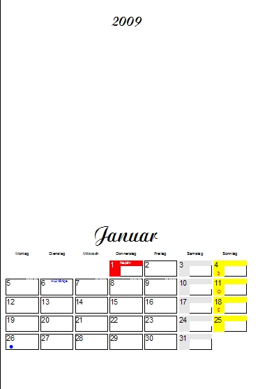

Ich habe jetzt meinen "Foto-Kalender" fertig. :mrgreen: :mrgreen: :mrgreen:
Nein, nicht mit Foto.
Wollte damit nur sagen, wie er im Prinzip aufgebaut ist.
Er besteht aus 12 Monatsblättern.
Pro Monat ein Blatt / Tabellenregister.
Die Feiertage werden nicht nur Farblich markiert,
sondern auch noch mit Namen angezeigt.
Quelle hierfür war =http://www.feiertage.net/bundeslaender.php
Man gibt nur das Kalenderjahr an, und dann noch das Bundesland wo man wohnt.
Den Rest macht der Kalender.
Beispiel Bild vom Kalender
Ferner werden auch noch Symbolisch die vier Haupt Mondphasen angezeigt.
Leider nur von 2007 – 2020. Quelle hierfür war = http://de.wikipedia.org/wiki/Mondphasen_%28Tabelle%29
Habe ich alles in SO 7-Calc nur mit Formeln, ohne Makro programmiert. :lol: :lol:

Hey Wahnsinn,
Genau so etwas habe ich mir auch vorgestellt, bin aber ansatzweise nicht soweit gekommen, wie Du! Also ich werde auch mal testen. Aber ich bin schon vom ersten Anblick begeistert. Was mich wundert ist, dass auf die Anfrage zum Betatest es zwar 50 Downloads gibt aber kaum Feedback. Also scheint wohl prima zu funktionieren, denn negatives Feedback ist immer schneller, als Positives.
Ich persönlich hätte das komplette Wochenendfeld mit entsprechender Farbe formatiert, aber das bekomme ich auch selber hin. Nach Deiner Rahmenbezeichnung/-verknüpfung RAR (Rahmen Montag bis Freitag) hattest Du das wohl selber vor, am Wochenende etwas anders zu machen. OK, dann muss man natürlich auch alle Feiertagsformeln auf die Zellen RARM und RARu ziehen. Aber das wäre einmalig, dann könnte man die Formatierung einfach auf den persönlichen Geschmack anpassen
Niels

Nils hat geschrieben: Hey Wahnsinn,
Ups, jetzt werde ich aber rot :oops:
Also das freut mich sehr das er dir so gut gefällt.
Glaub mir, es war und ist eine imense Arbeit gewesen. Zumal mit minimaler Kenntnis in Tabellenprogrammieren allgemein. Es hat mich auch so manche fast schlaflose Nacht gekostet. Doch den Preis habe ich gerne für das Endresultat bezahlt.
Ja wenn Du schon von dieser Version so begeistert bist, was willst Du erst sagen, wenn ich mein Kalenderpaket präsentiere?
Ja richtig gelesen! Paket!!
Der Foto hat Kinder bekommen, 3 an der Zahl.
Und zwar:
3 Monatsübersicht pro Blatt
3 Monatsübersicht pro Blatt in klein Version mit Platz für Notizen.
1 Monat pro Blatt in klein Version mit Platz für Notizen.
Alles auf DIN-A4. Die letzten beiden allerdings ohne Feiertagsnamen anzeige im Kalender, dafür darunter. Aber auch noch mit Farbanzeige.
Und jetzt NEU! Heute abend (Sonntag) damit Fertig geworden. 8)
Der Foto und der 3 Monatsübersicht pro Blatt mit automatischer Platzierung von Geburtstagsnamen. Wobei beim Foto 2 Namen pro Tag eingetragen werden können.

Mit der Index-Tabelle für die Feiertage pro Bundesland hast Du einen Lösungsansatz gefunden, der mich auch gleich auf ein paar Ideen gebracht hat.
Der Kalender sieht sehr gut aus und man sieht die viele Arbeit, die drin steckt.
Für die Mondphasen habe ich noch eine Frage (nicht die Tabellenkalkulation betreffend). Warum legt man "zunehmend" und "abnehmend" auf bestimmte Daten? Ist das nicht jeweils der ganze Zeitraum zwischen Neu- und Vollmond bzw. umgekehrt? Oder gibt es bestimmte "Füllstadien", die eine bestimmte Bedeutung haben? Aber die Anzahl Tage scheint auch nicht immer gleich zu sein?

Eia hat geschrieben: Mit der Index-Tabelle für die Feiertage pro Bundesland hast Du einen Lösungsansatz gefunden, der mich auch gleich auf ein paar Ideen gebracht hat.
Na das freut mich doch, das ich auch dich inspirieren konnte. :)
Eia hat geschrieben: Der Kalender sieht sehr gut aus und man sieht die viele Arbeit, die drin steckt.
Ach weist Du was? Das ist Labsal für meine Seele. :oops: :)
Zum Thema Mond. Kurzversion:
Ich wusste vorher ja selber nicht wie Kompliziert und Komplex die Berechnung der Mondphasen ist. Die anzahl der Tage kann nicht immer gleich sein, da der Mond um die Erde Torkelt. Im Allgemeinen sagt man:"Ein Mondzyklus ist ungefähr 29 Tage." Tja, ungefähr ist nicht genau. Da geht es um Stunden und Minuten usw. :roll: Ich hab da mal drei Links zu dem Thema.
Der erste ist auch mit einer kleinen Animation, wegen dem Torkeln.
WIKIPEDIA
Der zweite mit einer "vereinfachten" Berechnung der Phasen
Astronomy & Photography by Thomas Knoblauch
Der dritte mit einer Grob zusammenfassung auf was die Berechnungen basieren.
Author: Dirk Husfeld
Und wenn man Tante Google nach Mondphasen befragt, wird man "Totgeschlagen" mit Ergebnissen. Es ist einfach zu umfangreich, um Das Thema hier und auf die Schnelle abzuarbeiten. Aber das Wichtigste habe ich ja schon in Kurzversion beantwortet.
Hoffe ich konnte dir Helfen :wink:

Oooch menno :roll: Versteh mich bitte jetzt nicht falsch, aber! Die Idee ist ja wohl nicht schlecht, aber das ist ja dann wohl mehr eine persönlich Individuelle angelegenheit.
Wie ich schon weiter vorne erwähnte muss ich noch eine kleine Doku fertig machen.
jwr hat geschrieben: Zusätzlich zu den Mondphasen könnte man auch private Termine (z.B. Geburtstagstermine in einer extra Tabelle) vorsehen. Das habe ich noch nie gesehen und wäre (auch für den Copyshop) eine echte Marktlücke.
Auch dazu sage ich nur. Weiter vorne habe ich das schon gesagt. In der ganz aktuellen Version ist das drin. Aber ich habe ihn noch nicht veröffentlicht. Da erst gestern Abend fertig geworden.
Trotzdem ein Danke schön fürs Feedback und für die Anregung. :wink: :)
