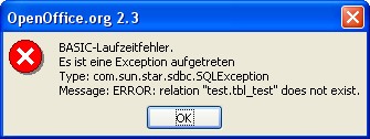

Innerhalb von Base kann ich die einzelnen Schemata auch sehen und auch die betreffende Tabelle „tbl_test“, aber wenn ich mit folgenden Code auf ein selbst erstelltes Schema „test“ zugreifen möchte, erhalte ich eine Fehlermeldung in der mit *** gekennzeichneten Zeile:

	oErgSet = oStatement.executeQuery("SELECT ""vorname"" FROM ""test.tbl_test""" ) ***

Fehlermeldung siehe Dateianhang!

Das zweite Beispiel klappt, weil Basic den string intern korrekt auflöst.
Für SQL musst Du Schema und Feld einzeln 'quoten' (den Punkt nicht!):
...FROM ""test"".""tbl_test"" "
letztes, das SQL-abschliessende, Anführungszeichen zur Verdeutlichung abgesetzt.
