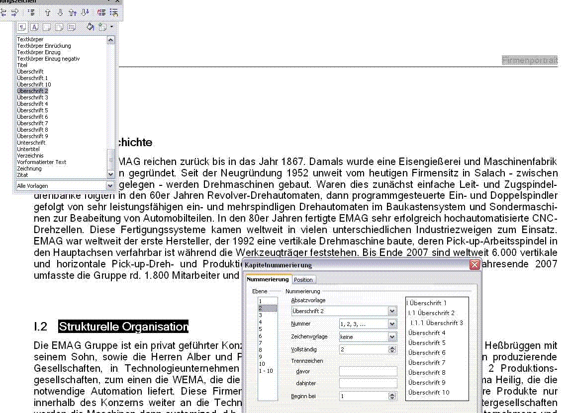

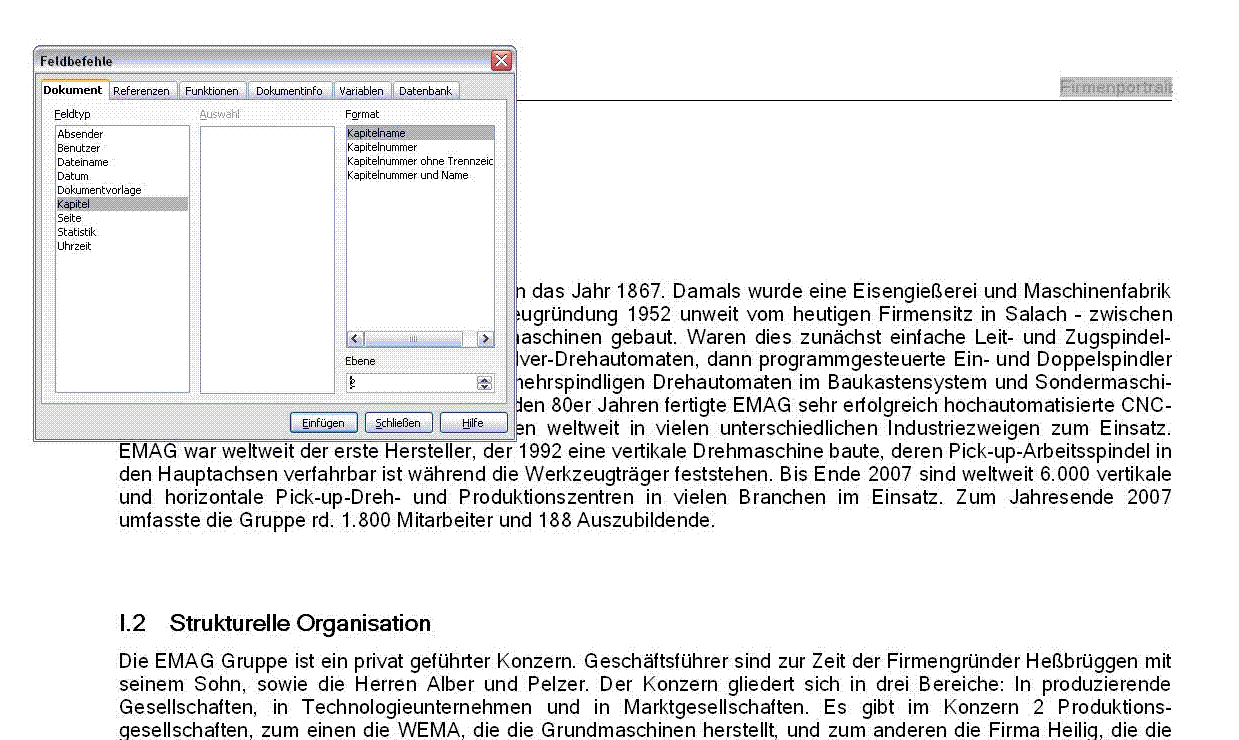

Mist doch noch n kleines Problem.
Ich habe jetzt die Kapitelnummerierung eingeführt. Da es sich um einen Praxisbericht handelt, sieht die folgendermaßen aus:
I. Firmenportrait
I.1 Firmengeschichte
I.2 Strukturelle Organisation
I.3 Geschäftsfelder
I.4 Gruppencontrolling (meine Abteilung )
Nun möchte ich gerne in der Kopfzeile das aktive Unterkapitel anzeigen, also nicht "Firmenportrait" sondern eben "Firmengeschichte" "Geschäftsfelder" usw.
Allerdings habe ich bis jetzt nur die Möglichkeit gefunden, das übergeordnete Kapitel einzufügen. Geht das überhaupt, wie ich das haben möchte?
MfG und tausendfachen Dank
Kyno
... bad to the bone ...

Sorry, das mit der leeren Seite *schäm*
Was aber die Sache mit der Ebene angeht: das hatte ich mir auch schon gedacht, funktioniert nur leider nicht *hmpf*
Und noch ne Frage, die ich durch die Suche nicht gefunden habe, besser gesagt zwei: Seit dem Umstieg auf die neueste Version möchte OO die Wörter immer selbst vervollständigen, Das nervt, besonders am Satzende. Auf der Suche in den Optionen, wo man das denn abstellen könnte hab ich was gefunden: Ausblenden der Tipphilfe nach X Sekunden ( Bin ich da richtig? ). Entfernen des Häkchens brachte keinen Erfolg, und Null Sekunden befinden sich nicht in der Auswahlliste. Die Null lässt sich zwar manuell eingeben, aber wird nicht wirklich übernommen, Geh ich aus dem Menue raus, steht da automatisch wieder ne Eins. Außer dieser Einstellung und zwei gelöschten Wörterbüchern habe ich nichts in den Optionen verändert. Es war auch ansosnten erst mal keine Veränderung festzustellen, alles ganz normal. Bis ich auf einmal aus heiterem Himmel in das gerutscht bin, was man bei Wörd den Überschreibmodus nennt. D.h. wenn ich ein bereits geschriebenes Wort korrigieren will, wird nicht ein zusätzliches Zeichen eingefügt, sondern das ausgewählte Zeichen wird überschrieben - der Cursor lässt sich nicht mehr zwischen den Zeichen platzieren. Wie krieg ich das wieder weg? Da werd ich ganz kirre bei, da ich Schnelltipper bin, es aber nicht wirklich kann und deswegen oft korrigieren muss *fg*

Hier hab ich mal nen Screenshot
OO Screen 3.GIF (93.7 KiB) 3286 mal betrachtet
OO Screen 4.GIF (72.36 KiB) 3284 mal betrachtet
