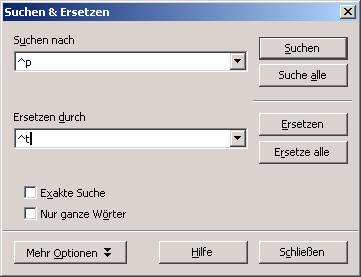

In suchen ersetzen benötige ich die Bearbeitung mit den nicht druckbaren Zeichen. Wo finde ich eine Liste dessen was ich eingeben muss. Ich hänge ein Hardcopy an. Darin habe ich Absatzende und Zeilenumbruch so eingesetzt wie ich das von MS-Word kenne.
Gruß vom Discipuli
Ersetzen nicht druckbarer Zeichen
- Nichtdruckbar_Zeichen.jpg (12.96 KiB) 2111 mal betrachtet

Re: Ersetzen nicht druckbarer Zeichen
Weiche Zeilenumbrüche kann man mit dieser Funktion nur suchen, nicht einsetzen. Es ist etwas verwirrend. Um nach weichen Zeilenumbrüchen zu suchen, benutzt man \n.
Der Ausdruck \n im "ersetzen durch"-Feld fügt aber harte Zeilenumbrüche bzw. Absatzenden ein. Einen Ausdruck, der weiche Zeilenschaltungen eifügt, gibt es nicht.
Wenn es also das ist, was Du willst (Absatzenden durch Zeilenschaltungen ersetzen), kannst Du Dir mal dieses Beispiel anschauen. Ist ein Umweg, geht aber.
