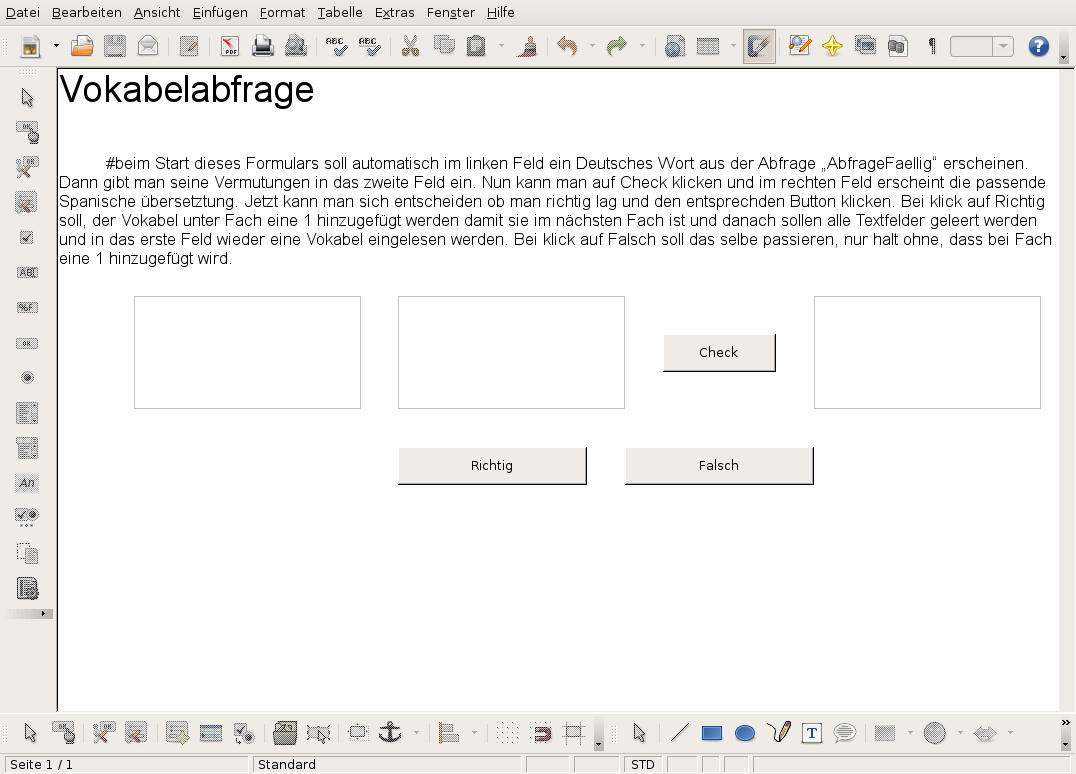

Mir ist aufgefallen, dass die Idee mit den einzelnen Tabellen zu kompliziert ist. Es ist einfacher eine Tabelle zu nehmen und dort eine Spalte mit dem Feld Fach zu machen. Jetzt bin ich ein bisschen weitergekommen und habe das Eingabeformular, sowie die Abfrage, welche checkt ob Vokabeln fällig sind. Nun der für mich schwierigste Teil: Das Formular, welches mich die Vokabeln abfragen soll.
Um das ganze besser zu zeigen habe ich einen Screenshot von dem Formular gemacht. Leider kann ich die .odb nicht anhängen, da dies nicht erlaubt ist. Könnt ihr mir bitte, sagen wie man das hinbekommen würde? Oder ein paar Hinweise, wie man Felder aus der Abfrage einliest und durch klicken auf einen Button verändert.

- Bildschirmfoto-Vokabelabfrage (schreibgeschützt) - OpenOffice.org Writer.png (102.41 KiB) 3697 mal betrachtet

meines Erachtens nur mit Hilfe von Makros möglich, die Du bspw. hinter die Schaltfläche legst. Zum Thema "Auslesen von Formulardaten" und "Zurückschreiben in die DB" solltest Du Dir die Rubrik "OOo Basic und Java" einmal anschauen. Die Suche nach "auslesen" liefert interessante Ergebnisse, z.B.
viewtopic.php?f=18&t=14190&p=57041&hili ... sen#p57041
