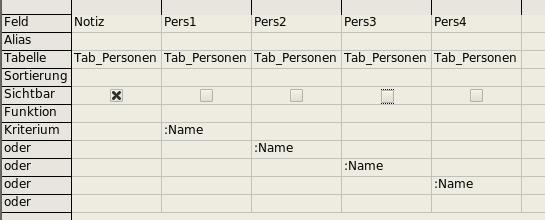

Hallo tuete,
am einfachsten ist etwas in dieser Art:
select Notiz from [Deine_Tabelle]
where
Pers1=:Name or
Pers2=:Name or
Pers3=:Name or
Pers4=:Name
Du wirst dann nach dem Namen der zu suchenden Person gefragt. Möchtest Du diese Angabe nicht machen, dann ersetze :Name durch den entsprechenden Namen der Person.

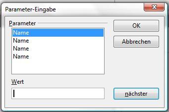

Supi
Geht auf jeden Fall in die richtige Richtung und funktioniert auch. Leider fragt mich OO dann nach vier Einträgen, d.h. muss ich denn gleichen Namen viermal eintragen damit ich wirklich alle Einträge bekomme.
Ich möchte aber praktischerweise nur einmal den Namen eingeben müssen.

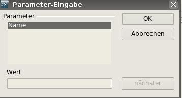

Hi tuete,
welche OOo Version benutzt Du?
Gebe ich diese Abfrage ein, dann wird nur einmal nach dem Parameter von "Name" gefragt. Ist ja auch logisch, da nur ein Parameter definiert wurde ...
Gruß Barlee

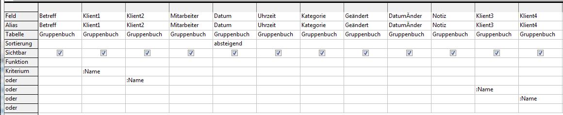

Ich hab 2.3!
Vielleicht hab ich Deinen Code nur falsch im Editor umgesetzt.
Hier mal meins
In diesm Fall werden werden natürlich alle anderen Felder mit ausgegeben, nicht nur die Notiz.

Hallo Tuete,
das von Dir beschriebene Verhalten kann ich nicht nachvollziehen:
Die Variable wird nur einmal abgefragt (OOo 2.3)
Gruß Barlee

Gut, mein Fehler!
Wenn ich die Abfrage starte wird tatsächlich nur einmal nach dem Namen gefragt. Wenn ich aber einen Bericht erstellen lasse, der auf dieser Abfrage beruht, wird 4mal nach dem Namen gefragt :(
