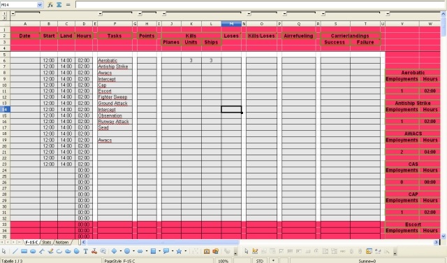

Ich habe eine Tabelle erstellt die sehr lang werden soll. Zur besseren Übersicht habe ich nun vor die Überschriften der Spalten, die Ergebnisse unter den Spalten sowie die Statistikfelder auf der rechten Seite zu fixieren so das sich nur die zellen nach Oben und unten verschieben lassen in denen eine Eingabe vorgenommen werden soll. Der bereich der fixiert werden soll entspricht den rot hinterlegten Zellen im Bild unten. Ein nach links und rechts verschieben des nicht markierten bereichs möchte ich nach Möglichkeit unterbinden. Desweiteren soll das im selben Dokument mit weiteren Tabellen geschehen.
- Bsp.jpg (102.95 KiB) 6752 mal betrachtet

Aber an der Tatsache, dass Fenster>Fixieren ausschließlich nach links und nach oben wirkt, hat sich auch bei OOo 3.0.1 nichts geändert.
Vielleicht kannst Du Dir für Deinen Zweck mit Fenster>Teilen helfen. Wenn Du Zelle U5 aktivierst und dann Fenster>Teilen aufrufst, bekommst Du vier Panels. Im Gegensatz zum fixierten Fenster kannst Du Dich allerdings in allen vier Panels frei bewegen: jeweils von Zeile 1 bis 65536 und von Spalte A bis AMJ. Wäre halt nur eine Krücke.

Ne das hab ich schon versuht und es gefällt mir absolut nicht. Gibt es denn evtl ne andere, wenn auch umständlichere Möglichkeit? Z.B. das ich das, was fest stehen bleiben soll in eine andere Tabelle schreibe und dann die Tabelle mit den Eingabefeldern irgendwie so einfüge (einblende, ähnlich wie ein Frame bei einer Webseite) das die sich die Eingaben auf die Formeln im unteren und rechten (roten) Bereich auswirken. Denn die Formeln sind dort immer gleich und beziehen sich auf die selben Spalten und teilw. auch Zellen.
