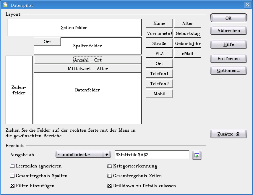

Versuchs mal mit dem Datenpilot.
Klick irgendwo in die Tabelle "Adressen", dann -->Daten-->Datenpilot-->Aufrufen
Der Datenpilotdialog sollte dann vor dem 'ok' etwa so ausehen:
Datenpilotdialog vor Abschluss
Falls dir die Ansicht im 'Querformat' nicht zusagt kannst das mit -Kopieren und -Rechstklick-->Inhalte einfügen[x]Alles[x]transponieren umdrehen.
