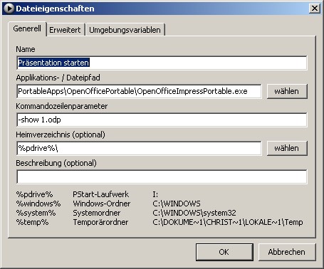

Mit dem Pstart habe ich mal rumprobiert. Voraussetzung: OOoPortable ist im Standardpfad auf dem Datenträger, Pstart und die Präsentation im Wurzelverzeichnis. Du benötigst im PStart-Menü nur einen einzigen Eintrag und der sieht ungefähr so aus:
Präsentation mit Pstart starten.jpg (49.94 KiB) 15119 mal betrachtet
Unter Erweitert kannst Du noch angeben, dass die (Pstart-)Verknüpfung beim Programmstart ausgeführt und Pstart nach Ausführung geschlossen werden soll. Pstart bringst Du wiederum in der autorun.inf unter (das Programm hat eine Funktion, eine korrekte autorun.inf zu erzeugen). Für Nutzer, bei denen autorun geblockt ist, fügst Du den Hinweis zu, sie mögen doch bitte Pstart starten.
Und, wie gesagt, das Ganze läßt sich auch auf eine CD brennen (s.o.). Ist bestimmt billiger, als Sticks zu verschenken.

herzlichen Dank... der Screenshot hat mir echt gut geholfen.. und es klappt wunderbar... das mit der Autorun-Datei klappt auch sehr gut..
