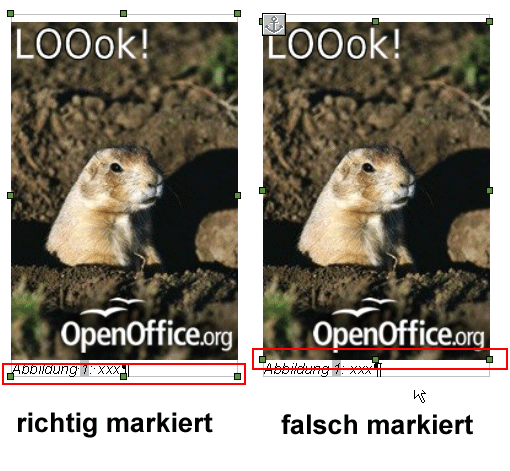

Irgendwann hat es sich ganz unten an der Seite über die wichtigen Fußnoten gelegt....
möglicherweise ist es "an der Seite" verankert, überprüfe das mal im Kontextmenü des Bildes
Verschiebt man nun das Bild nach oben ( um die Fußnoten wieder erkennen zu können) ,
bleibt eine Art Rahmen übrig der innen drin weiß ist und meine Fußnoten verdeckt.
Die Beschriftung ist mit dem Bild zusammen in einem Rahmen, Du must diesen Rahmen markieren um Bild und Beschriftung gemeinsam zu bewegen.
Du hast augenscheinlich nur das Bild markiert und der Rahmen wurde nicht verschoben und verdeckt nun die Fußzeile.
Zum Markieren des Rahmens (mit Bild und Beschriftung) klicke vorzugsweise auf die graue Hilfslinie (die den Rahmen symbolisiert) im Bereich der Beschriftung, die Markierung muß anschließend so sein das die untere Reihe von 3 Abfassern unterhalb der Beschriftung sichtbar ist, ist sie hingegen am unteren Bildrand (oberhalb der Beschriftung) sichtbar ist nur das Bild markiert.

Und wenn Du unter Format/Rahmen/Typ die Option "Textfluss folgen" aktivierst, dürfte es eigentlich nicht passieren, dass der Rahmen die Fusszeile verdeckt.
