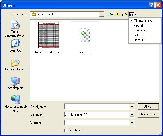

meinst Du diese Vorschau?
Dazu musst Du oben rechts auf Miniaturansicht klicken.

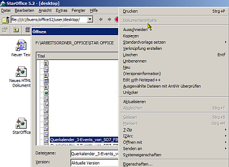

Wenn Du in SO 5.2 Datei öffnen wilst, und in dem Öffnen Fenster einen rechtsklick da rein machst, ist da bei dir auch der Eintrag "Dokumenteninhalt" ausgegraut? Bei mir ja.

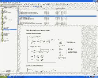

habe mal ein jpg Bild meines Desktops.
So sieht es momentan bei StarOffice aus. Links der Inhalt meines Arbeitsordners. Oben quer die dateien des gewählten Ordners. Und unten die Vorschau.

Die Miniaturansichten, die Jürgen da abgebildet hat, stammen aus dem Windows-Standard-Dialog fürs Öffnen. Bei OOo (unter Windows) hat man (Extras>Optionen>OpenOffice.org>Allgemein) die Wahl, ob man "OpenOffice.org-Dialoge" verwendet, oder die Standard-Dialoge des Betriebssystems, und im OpenOffice.org-Dialog gibt es keine Wahl für die Ansicht und keine Vorschauoption.

Zu meinem Problem habe ich da mal zur verdeutlichung ein Screenshot angehängt. Das ist auch in der "Explorer + Beamer" Ansicht ausgegraut. Ich vermute mal, das bei der installation damals hier was schief gelaufen ist. Wahrscheinlich hatte SO7 eine Datei überschrieben, und deshalb habe ich wohl keine Datei-Vorschau. Ist aber auch nicht weiter schlimm.

bei mir wird die Zeile "Dokumenteninhalte" gar nicht angezeigt. Muss wohl von einem anderen Programm stammen.

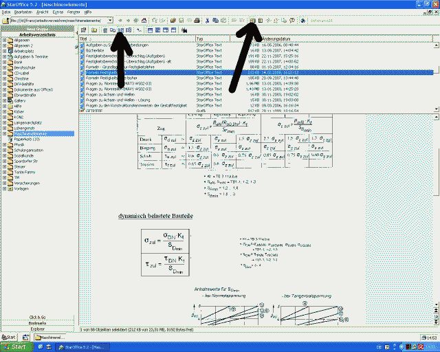

Um die Vorschau verwenden zu konnen, Muss du den StarOffice5.2 Explorer aktivieren. Entweder das Icon auf das der rechte Pfeil zeigt, oder "Ansicht-Explorer" mit einem Hacken versehen.
Für die Dateivorschau das Icon, auf das der linke Pfeil zeigt aktivieren. (Wie man es ober das Menue findet müsste ich erst nachsehen.

es funzt :lol: . Also ist da doch nix schief gelaufen. Und woher der Eintrag kommt, keine Ahnung. Vielleicht vom Scannprogramm? Spielt auch keine Rolle.
