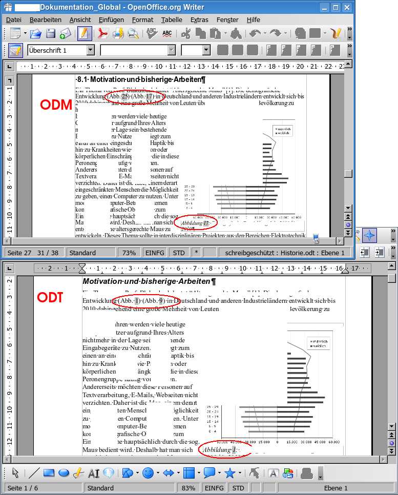

habe ein seltsamen Problem mit OO 2.3.1. Habe mehrere odts die in einem odm zusammengefasst sind.
In den odts sind Bilder die als Abbildung beschriftet sind. Die Bilder sind in darüberstehendem Text Referenziert (mit der Nummer):
Natürlich beginnt die Nummerierung der Abbildungen innerhalb eines odt immer mit 1. In der odm sollten natürlich die Abbildungen fortlaufend nummeriert werden.
Das klappt auch wunderbar bis auf eine Stelle:
In der odt gibts ne Abbildung 1 und ne Referenz auf Abbildung 1 sowie ne Abb. 9 und die Referenz Abb. 9 (und die dazwischen natürlich).
In dem odm allerdings wird aus Abbildung 1 eben 17 (weil vorherige andere odts auch Bilder drin haben) und Abbildung 9 wird 25.
Soweit so gut. ABER: Die Referenzen sind genau vertauscht. Dort wo zuvor Abb. 1 im Text stand steht im odm nun Abb. 25 und dort wo Abb. 9 stand steht Abb. 17.
Das versteh ich nicht. Alle anderen stimmen, nur diese beiden sind irgendwie vertauscht. Habe die Bild-Beschriftung und die Referenzen mal rausgemacht und wieder neu reingemacht. Selbes Resultat.
Hier ein Bild zur Verdeutlichung:
Vertauschte Referenzen in Globaldokument

Bringtßs was, wenn Du nach dem Laden des odm einmal Extras/Aktualisieren/Felder ausführst?

Eia hat geschrieben:Bringtßs was, wenn Du nach dem Laden des odm einmal Extras/Aktualisieren/Felder ausführst?
mfG
Nein, wenn die Felder nicht aktualisiert sind, dann haben die sogar nur die Werte die sie auch in den einzelnen odts haben
Ich habe jetzt ein anderes odt das auch im gleichen odm eingebunden ist, aber keine Bilder o.Ä. enthalt weiterbearbeitet.
Danach hab ich das odm wieder geöffnet um mir das Gesamtdokument anzusehen. Zufälligerweise hab ich dann gesehen, daß die Nummerierung jetzt an der Stelle an der Sie zuvor falsch war nun richtig ist.
Hoffentlich sind alle anderen richtig geblieben.
